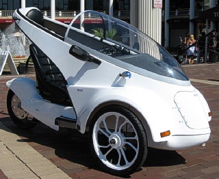

                    Có hình đính kèm hihihi định nháy theo nó
