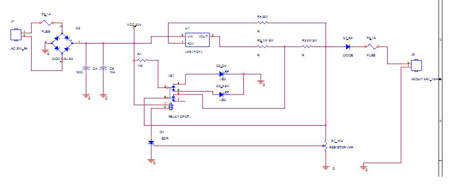

Nguyên văn bởi manhhadt Xem bài viếtCác bác ơi.Em đang cần một mạch nạp acquy 24 V.ổn áp thôi. Mong các bác chỉ giáo.Em đang cần gấp. Bác nào có mạch gửi cho em theo email:ngmha1984@gmail.com.Cảm ơn các bác nhé
- Nguyên lý hoạt động:
Khi cấp điện cho mạch thì dòng điện lưu thông qua bộ điều chỉnh áp LM317 làm nguồn dòng điện không đổi, qua điện trở hạn dòng R3 (1 2W) nạp vào Acquy 24V. Đồng thời dòng điện cũng lưu thông qua R1 1K2 làm cho đèn đỏ sáng lên, biểu thị đang nạp điện cho Acquy.
Khi Acquy nạp điện, độ sụt áp qua biến trở 1,2K tăng dần đến khi độ sụt áp đủ lớn kích hoạt SCR, làm cho Role chuyển mạch dẫn đến led đỏ tắt, led xanh sáng báo hiệu đã nạp đủ điện cho Acquy. Lúc đó dòng điện đi qua 2 điện trở hạn dòng R3 (1,2W), R4 (2,2W), dòng nạp này đã được giảm xuống để duy trì điện dung định mức, tránh hư hỏng cho Acquy.Last edited by trieu_nguyen; 06-02-2008, 07:46.
