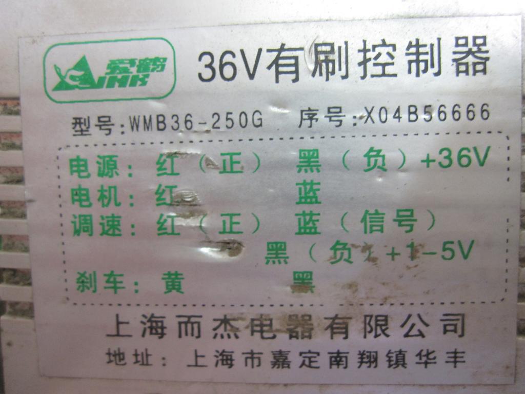

        Chủ đề anh đưa ra rất phù hơp với thực tế là ở các thành phố trẻ em , người cao tuổi, phụ nữ trung niên đang dùng rất nhiều.Nhưng khi hỏng thì khó tìm nơi sửa chữa. Hoặc nới SC xa nơi Ở không tiện như chữa xe máy.Mong anh hướng dẫn từ đơn giản đến phức tạp cach sửa chữa cách xe này để chúng tôi tự làm cho mìng và giúp thêm các cháu học sinh khi nhỡ nhàng..
        Nếu anh có bán các phụ tùng kèm theo thì càng tốt.Hiện nay tôi có cái xe đap điên của TQ nhãn hiệu Creator-EV chạy bình 36 V hình như dang hỏng cụm điều tốc.Khi tôi thử Trực tiếp thì DC vẫn quay mạnh.(cái này chủ cũ đã thay 1 lần).Tôi gửi hình ản lên nhờ anh giúp. Tôi ở Hà nội Emall thanhnhcan_48@yahoo.com.vnClick image for larger version

          hàng made in China bác ơi..!!!
          Tốt nhất là thay bo điều khiển mới, giá khoảng 200.000vnđ-400.000vnđ..!
          Còn nếu bác thấy tiếc cái bo cũ thì bác tháo cái hộp điều khiển ra sẽ nhìn thấy bo mạch của nó. Bác dùng đồng hồ kiểm tra mấy con Fet cấp dòng xem nó có bị Die không. Nếu Die thì thay Fet mới..!
          Chúc bác thành công..!
