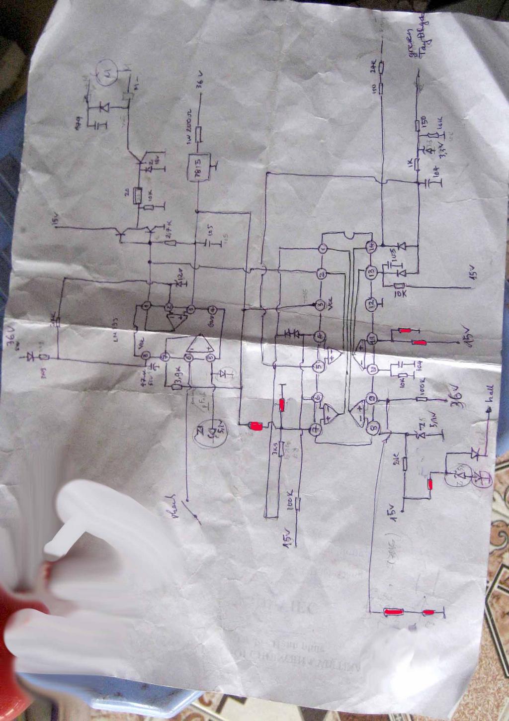

        xe điện động cơ 36v 21ah chổi than chạy loại Irf ... bao nhiêu A thì được nhỉ, mình thay con irfz44 vào một lúc thì cháy.
        • #94
          đây là mạch điện xe điện 36 v. có mấy con trở trong hình bị cháy em vẽ lại màu đỏ. Bác nào cho em biết những con trỏ đó trị số bao nhiêu không?
          em ko biết chính xác lên thay tương đối vào thì chạy khoản vài phút chết con IRF z44(con này em tự mua về thay không biết con jin của nó là con gì vì nó đổ nhựa kín em đập ra vỡ mất, cần bao nhiêu A thì điều khiển được M 36v hả các anh)
