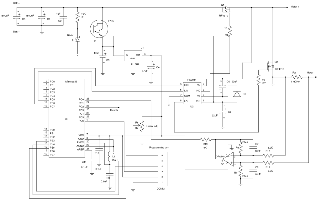

                        • minh gui cho ban mach nay nhe.
                          Nguyên văn bởi phucjose Xem bài viết
                          Haidien gửi tiếp mạch 36v và 48v lên đi
                          day la mach dieu khien cho dong co choi than 36v
                          • toi muon gui file dinh kem nhung k biet phai lam ntn?
                            thanh vien moi ma.ai biet tra loi giup. thank
                            • toi gui thu mach nay ban thu xem sao nh
