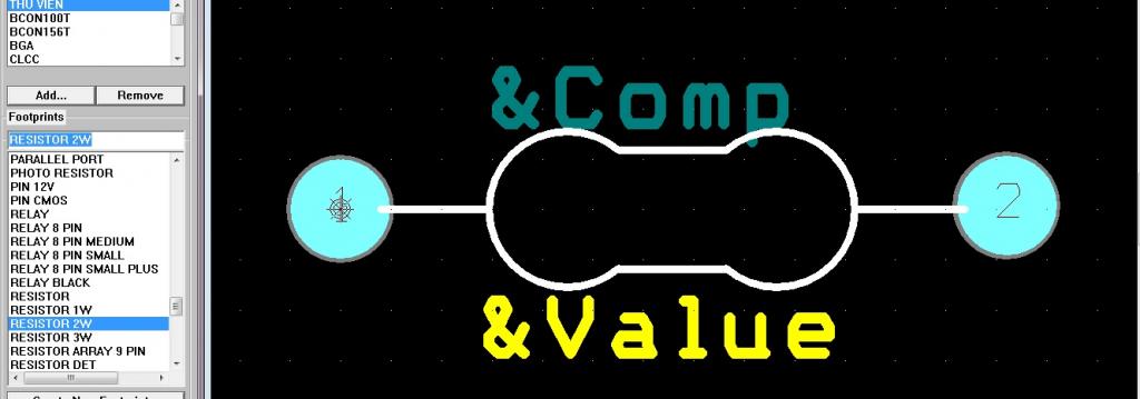

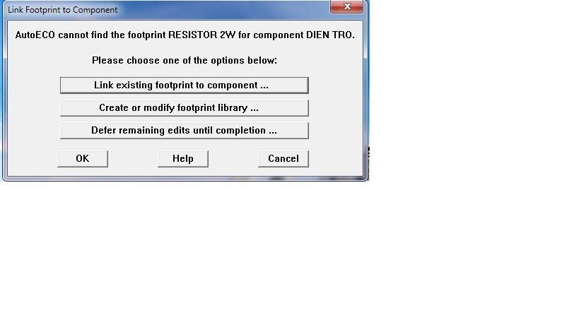

    Cái footprint của em là z! Nhưng mà lại thông báo lỗi! Đây là lỗi gì z mấy anh?
    chú ko up bảng báo lỗi thì biết là lỗi gì
      tui bị hoài ! sài chùa thì ráng mà chịu chứ sao! Bạn mở thư viện của bạn trong layout mở con linh kiện đó lên nhấp nhấp y như có thao tác sau đó save chồng lên con lk cũ rồi vô tư mà sài.
        Em làm z rùi nhưng mà ko ăn thua!

          kìa hình như bảng báo lỗi nó nói lk của bạn có 16 chân nhưng bạn link đến thư viện chỉ có 2 chân nên nó không giải quyết kìa. Bạn xem lại coi tên và số chân lk đúng chưa? nếu đúng mà vẫn báo lỗi như vậy thì nên tạo một thư viện khác rồi tạo con lk cần sd rồi link đến xem hắn có báo lỗi không?
            [/QUOTE]kìa hình như bảng báo lỗi nó nói lk của bạn có 16 chân nhưng bạn link đến thư viện chỉ có 2 chân nên nó không giải quyết kìa. Bạn xem lại coi tên và số chân lk đúng chưa? nếu đúng mà vẫn báo lỗi như vậy thì nên tạo một thư viện khác rồi tạo con lk cần sd rồi link đến xem hắn có báo lỗi không?[/QUOTE]
            Điện trơ trong capture mình nên chọn loại nào z anh? Mà điện trở có 2 chân đúng rùi sao nó lại báo là có 16 chân, vs lại điện trở ghi design cache,và discrete là gì z anh?

                  discrete là thư viện lk cơ bản bao gồm đủ loại lk cần hay xuất hiện trong mạch điện: tụ, trở, cuộn, trans,......còn design catch là những linh kiện bạn đã chọn cho mạch điện của mình. Bạn không cần quan tâm và đừng nên chỉnh sữa chi tới cái parts per package( đóng gói những lk lại với nhau...lùm xùm lắm( chẳng hạn vẽ các cổng logic rời họ 74HC rồi cần đóng gói lại thành 1 IC...dùng đặt tên U1A, U1B cũng được)...có thể bạn bị dính lỗi này.....lk thì 2 chân nhưng đóng gói thì phải nhiều hơn rồi...mà qua layout bạn lại chọn 2 chân chắc chắn ct sẽ lỗi ngay) trong khoanh tròn màu đỏ làm gì. Chủ yếu là nhìn hình xem đúng chưa thôi. Với lại bên nguyên lí không nhất thiết phải giống 100%, bạn chỉ cần vẽ đủ số chân (có thể thừa nhưng không được thiếu so với lk thực tế....báo lỗi của bạn thuộc loại này), nguyên lí chỉ là tượng trưng để hiểu thôi, chủ yếu là layout cho đúng.
                  - Bạn thử tạo một file capture mới đơn giản như mạch dao động RC....lúc lấy lk thì chọn hết các thư viện capture rồi nhấn R (resisitor)là có ngay con trở, C (capacitor) là có ngay tụ (chọn và không được chỉnh sữa chi nhé)......xuất file MNL. Sang layout thì link đến thư viện trở và tụ của bạn xem có được không?
