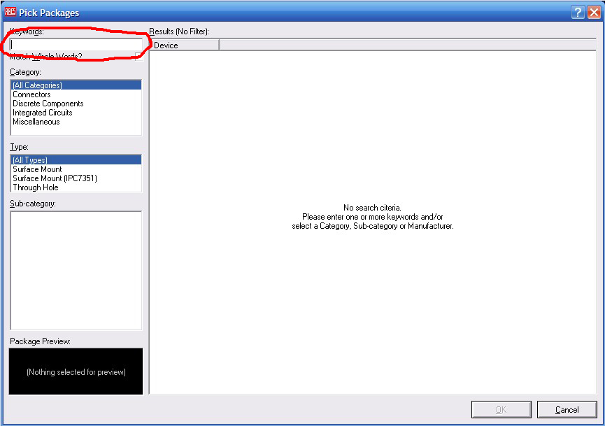

    e dùng Proteus 7.8 để vẽ và mô phỏng nhưng mà tên các linh kiện ứng với tên trong thư viện là gì thì e k pit. Các pác có thể cho e tên các linh kiện dc k
    vd: điện trở, tụ, TST,... là gì
    Em cảm ơn !

    Tìm linh kiện trong proteus:
    - Điện trờ thì bạn đánh resistor vào khung tìm kiếm, tương tự với transitor, capacitor
    - Còn nếu biết giá trị của linh kiện thì bạn đánh thẳng giá trị đó vào khung tìm kiếm: R:1k, C: 100u, transitor: TIP41...

      [ATTACH=CONFIG]38746[/ATTACH]
      thư viện linh kiện của chú thiếu quá nhiều, đi tìm bản proteus khác cài lại đi
        k pải thiếu mà là e chỉ kể vài lk tiêu biểu thôi có dấu ... mà chứ kể đủ thì wa tết mất
              mình nói theo cái pic bạn đưa lên thì thư viện proteus của bạn là thiếu rất trần trọng. Category mà chỉ có 4 cái thì sao đủ
                trở : res
                tụ phân cực : radial
                tụ ko phân cực 33P : cap
                thạch anh :crystal
                nut nhấn : button
                led : leds
                biến trở : Pot-HG
                diode cầu : bridge
                Trans ,IC thì đánh hẳn tên nó vào
                  chung1806 ơi, đó là mục ARES mà, phần vẽ mạch in, máy mình cũng vậy mà

                    Nguyên văn bởi mrbaosuper Xem bài viết
                    nhiều hok kĩ, cũng do chủ thớt hỏi là mô phỏng
                      thế là nỗi do e, sr pác nhe. Dù sao cũng cảm ơn các pác đã nhiệt tình giúp đỡ.
                        Theo em là tìm linh kiện gì thì cứ gõ thẳng tên là được mà,trong ARES cũng vậy mà.
                          Nguyên văn bởi transisto Xem bài viết
                          ARES chỉ có tên kiểu vỏ thôi, search tên linh kiện ra đc mới lạ
