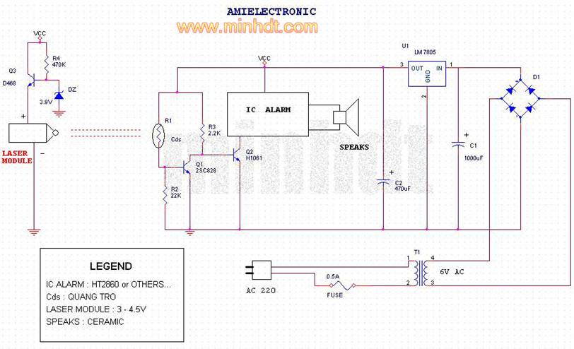

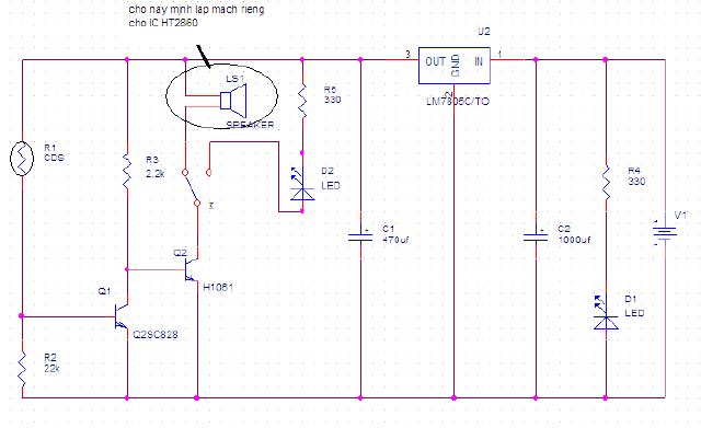

bác nào giúp em k.tra lại kái sơ đồ chống trộm bàng laser này cái hjx....
Bạn làm ơn viết bài có dấu dùm.Nguyên văn bởi doi_fieu_bac Xem bài viếtem che quang tro vao ong den luon roi,noi chung la mach chi dung dc mach nguon la cho ra dong 5V thoi may bac a,con lai thi no cu do do ra hjx ko ko co ap ngay cho kọ bao do may bac, may bac pro kjem tra gjup em caj mach do voi

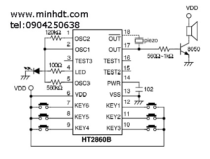

Bạn đưa mạch lên 1 đằng rồi ai biết bạn ráp hoàn chỉnh như thế nào,bạn kết nối mạch trên với IC HT2860 như thế nào.Nguyên văn bởi doi_fieu_bac Xem bài viếtHT2860B chỉ là ic báo động thôi sơ đồ chân của nó nèk
[ATTACH=CONFIG]41870[/ATTACH]
Bạn cần đưa sơ đồ cuối cùng mà bạn lắp thì mọi người mới biết chỗ sai của bạn đc.
Theo như con IC HT2860 các nút nhấn nó nối với nguồn vcc trong khi mạch trên của anh minhdt thì nguồn cấp cho HT là âm.Ko biết bạn kết nối như thế nào?
"Treo đầu dê bán thịt chó" thế này muốn giúp cũng chẳng biết giúp thế nào.ĐT: 0972 20 58 68
Gmail:
chú mắc mạch như thế nào có thể vẽ lại koNguyên văn bởi doi_fieu_bac Xem bài viếtnói thạt thi mình học vè điện lạnh nên ko rành mấy cái này lắm thấy hay hay nên lắp thử, mình thấy sơ đò sao thi láp vay thoi hjx mjnh co thu lắp led vao lun rồi nhung hoan toàn ko có dòng áp nào tại ngõ ra ic HT2860 ca dùng VOM đo thi cũng cha thấy động tỉnh j`
