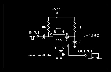

may bac oi... giup đở e 1 việc nữa nhé hic mach ok roi nhung khi cấp anh sang lại thì tắt bao động hix co cách nào khiến no van báo động khi co nguồn lại ko máy bác
trong web minhdt có ghi rỏ lắm rồi mà, sài thêm 1 mạch 555 monostable
con tụ ngã vào(input) có tri số điện dung là bao nhiu vay bác?con con tụ 10n minh có thể thay thế báng tụ khác ko?vi hiện tại em ko co con đó muốn có thi mai mới co thể đi mua h tối rồi hix ko biết còn bán ko hjx
[ATTACH=CONFIG]41912[/ATTACH] con tụ ngã vào(input) có tri số điện dung là bao nhiu vay bác?con con tụ 10n minh có thể thay thế báng tụ khác ko?vi hiện tại em ko co con đó muốn có thi mai mới co thể đi mua h tối rồi hix ko biết còn bán ko hjx
input nhiêu cũng đc, 10n nhiêu cũng đc bỏ luôn cũng đc
ở dưới trang đó có cai mạch đầy đủ,làm theo là ok mà.
