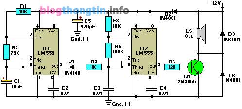

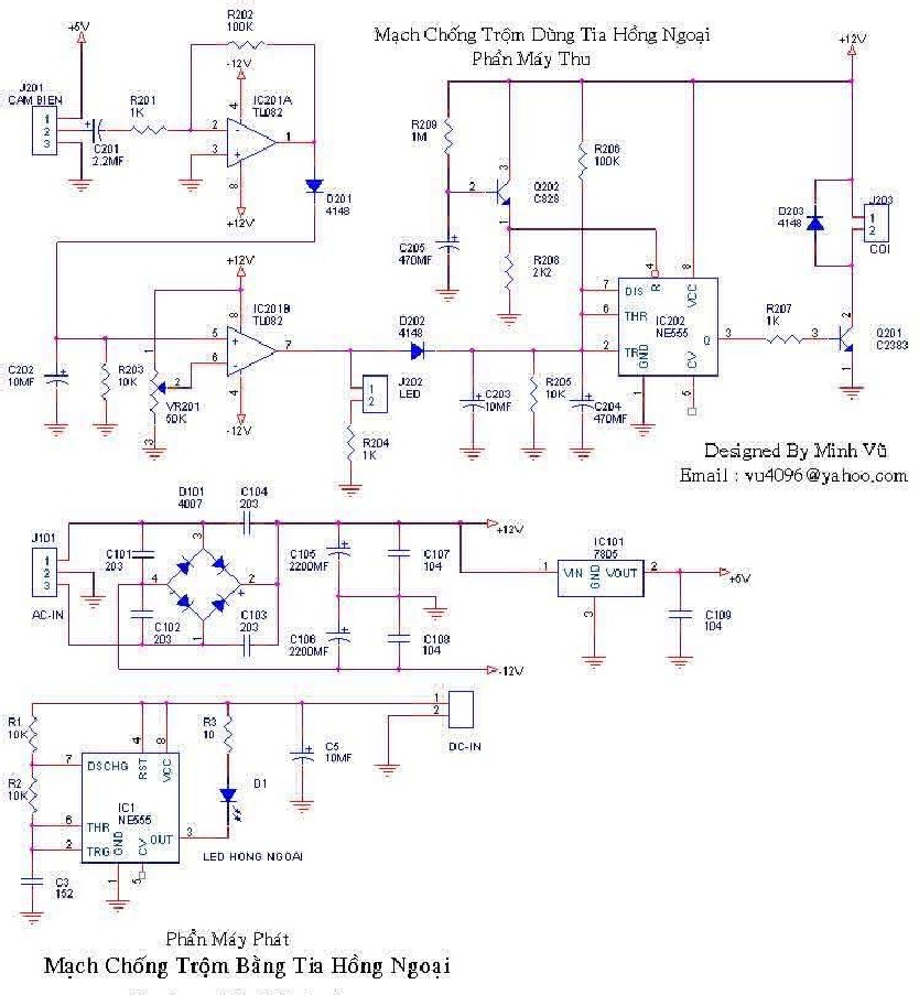

    Em dc giao 1 đồ án là thiết kế mạch chống trộm dùng cảm biến hồng ngoại thu phát. và hệ thống báo hú khi có vật thể đi qua cảm biến.Nếu mạch bt thì em làm ngon lành nhưng ở đây thầy giáo lại bắt hệ thống hú pải dùng 2 con NE555 để tạo ra tiếng hú (giống như xe cấp cứu vậy)

              mạch tạo tiếng còi hú dùng 2 ic555đây:Click image for larger version
Name:	mach coi hu 2[1].gif

                mạch thu và phát hồng ngoại dùng ic555 đây(hơi rầy rà 1 tí):Click image for larger version

                  Đúng là FireFox không hiện lên hình gởi kèm. Bạn chịu khó xem bằng Google Chrome nhé.
                  Hoặc xem bằng link tại đây.

                    cảm ơn các bác nhé cái mạch của bác pc nó chi kêu tạc tạc thôi đây của thầy giáo em kêu giống y như xe cấp cứu cơ
                      Chắc la` do thông số mạch chưa chuẩn lên ko lấy dc tiếng kêu giống như vậy em sẽ mày mo` thêm ai có tông số rui` thi cho em xin nhé thank các bác đã giúp đỡ..

                        ác mạch trên mạng nhiều lắm mà cái này ngày xưa mình lắp 1 lần là chạy luôn ak không cần chỉnh sửa bạn phải chỉnh cái VR ý cho đến khi đúng tần số và nghe thấy giống còi hú đơn giản ý mà

                          Trong thực tế mạch này có 1 biến thể khác, chân số 5 của IC2 không nối vào 2 và 6 của IC1 thay vào đó ta sẽ nối từ chân 3 IC1 qua điện trở từ 1k đến 10k đến chân 5 của IC2.
