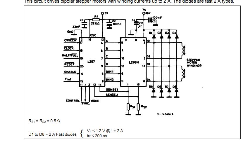

các bác cho em hỏi,em coi trên datasheet thì nó kêu là cấp đ/a đầu vào cho con này là 46v(VSS), còn VS là 5v.Tức là bây jo muốn cho nó hoạt động thì phải cấp điện áp 46v cho nó ạ?còn VS 5v để làm j a?

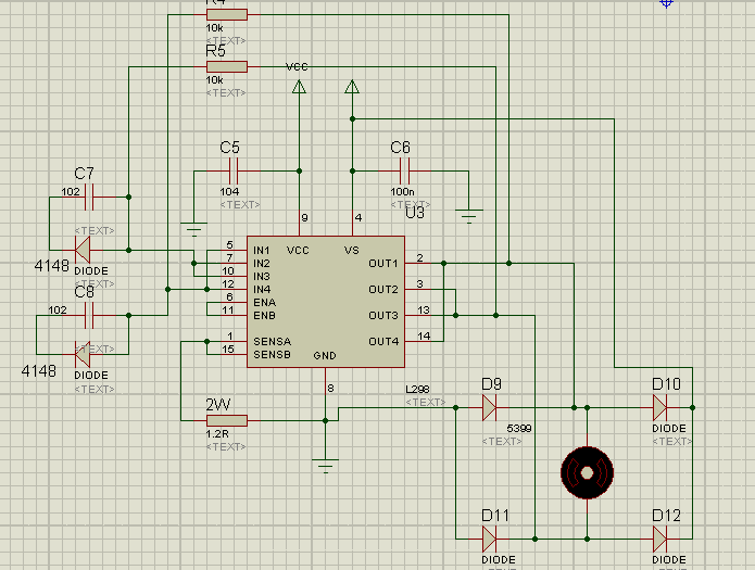

Quay lại hỏi các bác vấn đề này,m thấy lại lắm. khi để set_pwm1_duty(200); trở lên thì nó chạy ngon lành, động co quay mạnh lắm(động cơ DC).còn khi giảm xuống dưới 200 thì nó chỉ nhích động cơ một chút rui đứng luôn,càng nhỏ thì nó càng ko quay.em xài L298 đk.đây là code và protues ,mấy bác giúp em với.

Có thể áp chịu đựng của con tụ đó nhỏ,tìm con nào áp hơn 25v là ok thôi.Nguyên văn bởi binhcddt09b Xem bài viết[ATTACH=CONFIG]43937[/ATTACH]
các bác giúp em với.đây là mạch của nó,e cấp 24v vô nó chạy dc xíu thì cháy con 104 nối chân số 4.ĐT: 0972 20 58 68

Mình thì chưa dùng con này bao giờ cả nhưng có góp ý cho bạn đây.Mình vừa hỏi google thì nếu bạn ko dùng chức năng dò dòng về để điều khiển thì bạn nối mass cho 2 chân đó cũng đc,nếu bạn sử dụng thì thử mắc điện trở 0.5ohm 2W xem sao.Nguyên văn bởi binhcddt09b Xem bài viếtVấn đề là cái này nữa, con trở Rs ở chân 1 và 15 của con L298 lấy trị số là bao nhiêu thì phù hợp ạ. Em lấy 1,2ohm 2w mà chạy dc tý nó nóng và động cơ dừng liền à(với đk duty(>200) còn nhỏ hơn thì ko chạy gì luôn
Trên là thông tin mình tìm trên google và suy luận ra,có thể ko đúng,nên tham khảo những người đi trước đã từng làm cho chắc ăn.
P/S:xem trong datasheet thì chỗ Rs nó cũng để 0.5 Ohm.
Mạch tham khảo:
