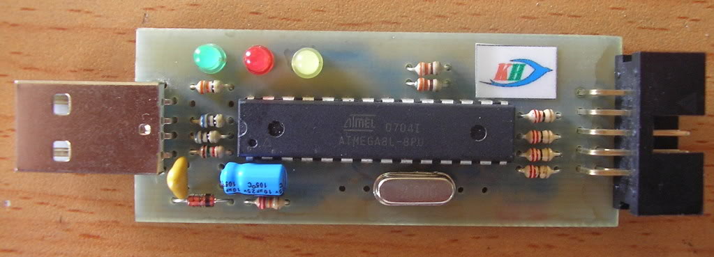

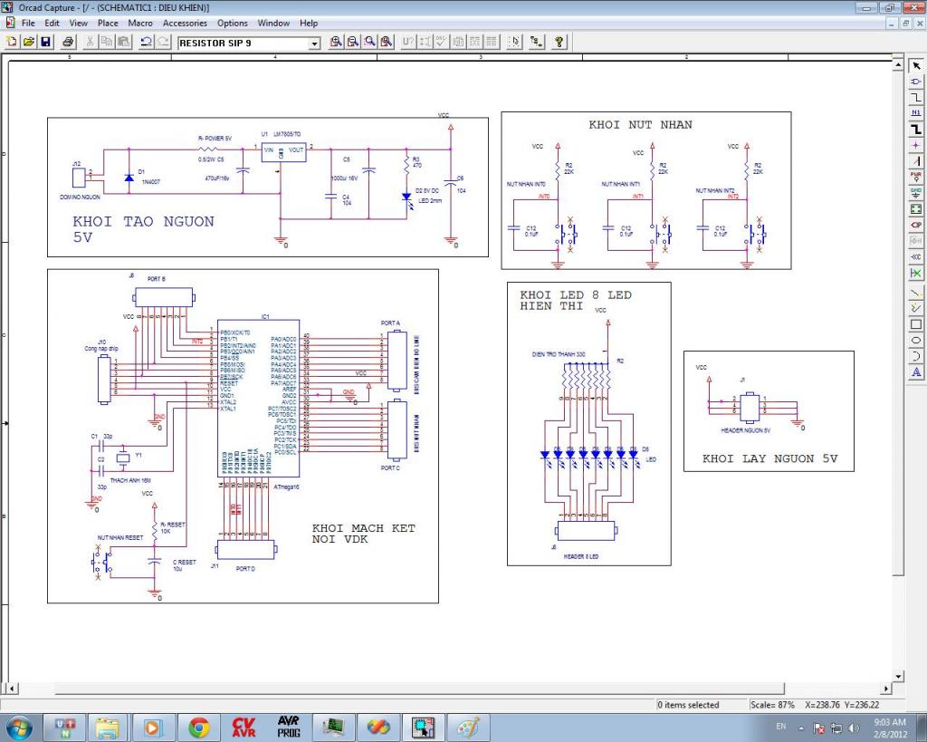

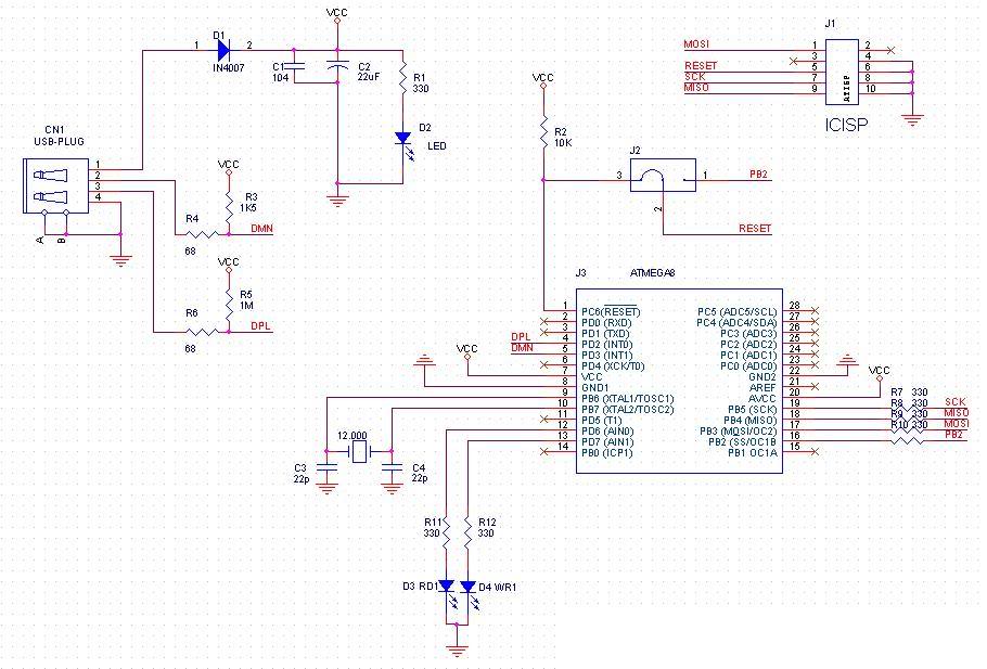

    Chào mọi người!Em hiện đang là sinh viên và được thầy giao cho bài tập làm mạch in.Thế nhưng do lớp em hơi đông,và 3 tuần mới gặp được thầy 1 lần cho nên bọn em muốn tìm người hỏi cũng gặp nhiều khó khăn.Hôm nay em pót mấy cái ảnh lên đây.Mong mọi người hướng dẫn sơ lược qua cho em về:
    +2 cái sơ đồ nguyên lí(2 cái ảnh màu trắng đen) có liên quan đến nhau như thế nào?
    +Sự liên quan giữa các khối vuông trong ảnh?
    +Trình tự vẽ lần lượt các khối trong mạch?
    +Một số điểm cần nhấn mạnh(những điểm khó làm) nếu mọi người biết.
    Những phần còn lại em sẽ tự tìm hiểu sau.
    Nhờ mọi người giúp đỡ!

    Mỗi khối vuông trong mạch thực hiện 1 chức năng khác nhau. Ví dụ khối góc trái trên cùng là khối nguồn. Người ta phân thành các khối vuông cho dễ quản lý mạch và mạch sẽ dễ vẽ hơn. Các khối đều được nối với nhau cả tạo thành 1 mạch thống nhất (các dây có tên giống nhau thì được nối với nhau).
    Bạn muốn vẽ mạch in thì từ sơ đồ nguyên lý bạn chuyển sang layout để vẽ mạch in, chú ý add chân linh kiện cho phù hợp với chân linh kiện thực tế.
    Good luck!

      Các anh có thể phân tích cụ thể hơn nữa được không?Em muốn biết sơ qua hoạt động của mạch như thế nào để hiểu mà làm chứ nếu như không hiểu gì cả thì em không làm được.Thầy em chỉ ít lắm và ngành em học cũng không chuyên về điện tử cho nên kiến thức của em bị phân tán lắm.
