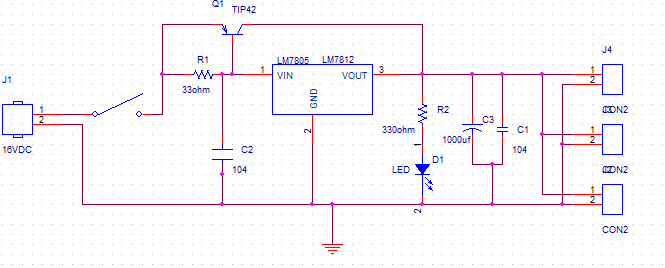

    Giúp em tính giùm con trở đầu vào 7805 với, sao nó lại là 33 ohm, và công suất của nó ntn? em tính ntn nhưng ko ra, hi đó ko phai sơ đồ của em.

    em tính ra công thức thế này.
    R = Veb/( I2-(Ic*hfe)

    trở đó là trở định thiên chi tip42 bạn ah. thông thường trở này khoảng 4,7K

        Iout = I(7805)+ I(TIP42). để con này dẫn thì áp Vbe phải =0.7V => R=0.7/I(7805) => I(7805)=0.7/33=0.021A => nếu mà sử dụng tải mà dòng lớn hơn 0.021A thì TIP42 bắt đầu dẫn.

          thế nếu tính theo ntn thi sao nhi?I3 là I out, I2 là I 7805, I1 là Iin
          - Ta có : I3 = I2 + Ic (1)
          - Ib = I2 – I1 => I2 = Ib + I1 (2)
          - I1 = Veb / R (3)
          - Thế (3) vào (2) : I2 = Ib + (Veb / R) (4)
          - Ib = Ic / hfe ( Q làm việc ở chế độ khuếch đại) (5)
          - Thế (5) vào (4) : I2= (Ic / hfe) + (Veb / R) (6)
          - Thế (6) vào (1) : I3 = (Ic / hfe) + (Veb / R) + Ic
          - => R = Veb / (I3 – ( Ic + (Ic / hfe))) = Veb / (I2 –Ic.hfe)

            tính hay quá ha. kết quả cuối cùng giống như công thức trong datasheet do nhà sản xuất cung cấp. chắc là chính xác.
              mình lắp như thế nhưng sao khi hoạt động con 7805 lại nóng, trong khi con tip thi mát, con trở nóng bỏng tay, cũng với mạch đó khi ráp với 7812 thi chạy tải với đc dc công suât nhỏ thui thì đã bị sụt áp rui đèn nguồn tắt luôn.
                Nguyên văn bởi binhcddt09b Xem bài viết
                trong con 7805 đẳ có gắn tản nhiệt rồi. tải của bạn công suất bao nhiêu. dôi khi công suất lớn mà điện áp chỉ 5V đòi hỏi dòng phải lớn khi đó nóng là đương nhiên thôi

                  trở 33 ohm thì R và ic phải mát chứ nóng sao đc. Nóng thi bạn ktra xem con tip mắc đúng chân chưa, còn sống hay chết rồi
                    7805 chỉ là để cung cấp cho khối xử lý trong pic thui, mình chỉ sử dụng khoảng 15 chân out thui, tính sơ sơ khoảng 0,375mA.Vậy có thể con tip chết rui, để thử lại coi thế nào hjhj
                      Chắc chắn con tip của bạn có vấn đề rồi. Nếu không dòng qua 7805 và trở chỉ > 0.7/33 một chút. Khi con tip của bạn chết thì dòng tải của bạn bao nhiêu sẽ đi qua trở và 7805 và trở hết. Bạn kiểm tra lại con tip xem sao.
