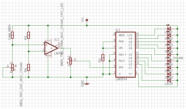

    Sắp tới nhóm em(2 bạn) làm 1 mô hình Đồ án với thời gian chỉ còn có 8 tuần nữa thôi à.hic hic.Em đã nghĩ ra mô hình là thế này:mạch cảm biến về độ ẩm,ánh sáng,nhiệt độ và hiện thị bằng thang LED.
    Thứ nhất,kiểm soát về ánh sáng:nhóm em sẽ dùng 1 cảm biến ánh sáng,cụ thể đó là quang trở,mạch sẽ so sánh về ánh sáng được đặt chuẩn(do người dùng thiết lập cho phù hợp với cây trồng) so với ánh sáng thực tế và sẽ chỉ thị bằng một thang LED.Người dùng có thể dựa vào mức hiển thị LED mà đề ra giải pháp thích hợp(che chắn,tưới nước,...) nhằm đáp ứng nhanh chóng nhu cầu cần thiết để cây phát triển tốt nhất.
    Thứ hai,kiểm soát về nhiệt độ:nhóm em sẽ dùng điện trở nhiệt,mạch cũng sẽ so sánh với nhiệt độ chuẩn,sau đó hiển thì mức nhiệt độ bằng thang LED.
    Thứ ba,kiểm soát về độ ẩm:mạch cũng tương tự với 2 mạch trên. Mạch sẽ so sánh với độ ẩm chuẩn và cho ra 2 mức độ ẩm:độ ẩm dương(độ ẩm tăng so với độ ẩm chuẩn) và độ ẩm âm(độ ẩm giảm so với độ ẩm chuẩn).Và sau đó người dùng sẽ đề xuất những biện pháp thích hợp cho cây trồng.
    Tất cả các ý tưởng trên về mạch điện tử sẽ có một điểm chung: cảm biến,mạch so sánh(dùng Op-amp),mạch chỉ thị LED(nhóm em sẽ dùng IC AN6884 và IC LM3914 đó là những IC nháy LED theo điện áp).
    Mong các anh,chị,cô,chú trong diễn đàn giúp đỡ để Đồ án của nhóm em được hoàn thiện.Xin chân thành cảm ơn!

    [ATTACH]50807[/ATTACH]
    2 IC đó đều suất ra led đơn hết, tôi cũng chưa từng nghiên cứu 2 IC này mới tra cứu datasheet thui. ý bạn muốn cảm biến ánh sáng chảng hạn khi nhận được cường độ ánh sáng cao thì Opamp lên 1 và tín hiệu này đưa vào LM3914 hiển thị 1 Led sáng để báo hiệu phải không ? và các cảm biến khác cũng tương tự phải không ?

      Vâng!đúng ý em rồi

        Cũng không phức tạp lắm, bạn mua Opamp so sánh càng nhạy càng tốt. việc bạn cần làm trước là bạn ráp cảm biến ánh sáng trước đi cái này dể. còn nhiệt độ thì mua điện trở nhiệt mắt quá, dùng LM35 cũng được rùi. còn độ ẩm thì khó đây
