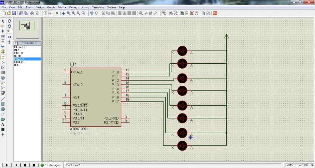

CẦN GIÚP hiệu ứng 8 led với 89c2051
  • CẦN GIÚP hiệu ứng 8 led với 89c2051
    Em mới học vi xử lý nên còn gà mờ .anh em giúp em làm bài tập này với .
    " từ sơ đồ mạch trên và code mẫu hãy viết tiếp để tạo thêm 3 hiệu ứng " (sáng dồn , sáng lẽ chẵn ,sáng chạy vào chạy ra,...)

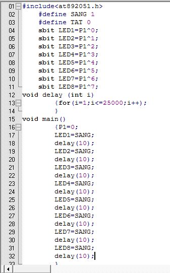

    nhờ mấy anh viết tiếp dùm e cái code

                      bùn gê ta .em đang cần C
                        Cao thủ nào giúp bạn tychuot289 với kìa, chương trình C đơn giản thôi, mình không học C nên không biết gì hết...

                            Nguyên văn bởi tychuot289 Xem bài viết
                            mới học nên còn gà .ai giúp với

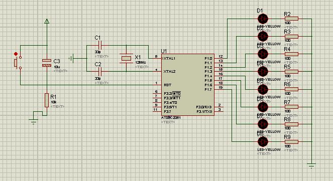

                            Mình đã viết lại code cho bạn,nhưng hơi chỉnh sửa 1 chút,nếu nối mạch như bạn thì mức tích cực là 1 (thì led sáng),nhưng nếu làm mạch thực thì người ta ko làm vậy mà sẽ cho mức tích cực là 0 (vì con 89 mà ở chế độ xả dòng thì led ko đủ sáng),code mình viết lại như sau:
                            #include<At892051.h> // khai bao thu vien cho 89c2051
                            void delay (int ms) // ham tao tre
                            int i,j;
                            for(i=0;i<ms;i++)
                            for(j=0;j<125;j++)
                            // KHAI BAO MANG
                            unsigned char mang1[]={0x7f,0x3f,0x1f,0x0f,0x07,0x03,0x01,0x00},// SANG DON
                            mang2[]={0x7e,0xbd,0xdb,0xe7,0xe7,0xdb,0xbd,0x7e} ; // sang chay vao chay ra
                            void main()
                            int i;
                            while(1)
                            for(i=0;i<8;i++) // sang don
                            P1=mang1[i]; delay(300);
                            P1=0xff;delay(500);
                            for(i=0;i<8;i++) // sang ra-vao
                            P1=mang2[i]; delay(300);
                            P1=0xff;delay(500);
                            for(i=0;i<4;i++) // led chan led-sang tat
                            { P1=0xaa;delay(300);
                            P1=0x55;delay(300);
                            P1=0xff;
                            delay(1500);
