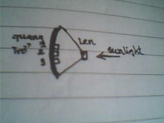

                        Zậy là e đặt thấu kính trên chổ uốn cong và đặt 3 cái quang trở ở chổ thanh chụm ngang gần gần nhau thì góc chiếu của chùm sáng là tốt nhất hả a?
                          Nguyên văn bởi okmendima Xem bài viết
                          Vậy là chưa hiểu rồi. xem hình bên dưới nhé. độ dài của 2 thanh chụm tùy thuộc vào thấu kính(len), thấu kính lớn thì dài , thấu kính nhỏ thì ngắn lại, bề mặt của quang trở khoảng 8m/m ta chỉnh cho chùm ánh sáng to gần bằng đó là được, 3 cái đặt gần nhau, khi cái này bị khuyết một nưả thì cái kia nhận được 1/3 chùm sáng,
