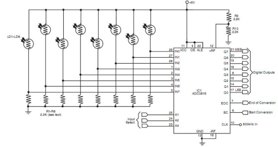

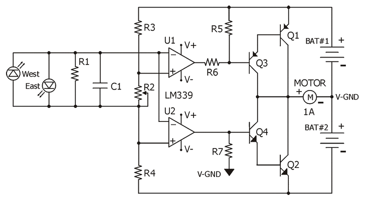

            a ơi giờ 3 con quang trở này gắn vào vi điều khiển thì nó có thể nhận biết được con nào có mức áp cao hơn ko? Hay là mức 0-1 gì cũng được, có cách nào ngoài dùng opamp ko a? Tại con vi điều khiển e nghĩ chắc làm được? mà ko bít làm thế nào anh chỉ e với
              dùng con vi điều khiển thì nó có vẻ hiện đại đấy nhưng mệt với nó lắm, vì phải lập trình, rồi nhiều thứ nhiêu khê lắm, với lại để trên cao ông thiên lôi đấm cho một quả là công toi! ngày xưa làm toàn bằng transistor thôi ,dễ thiết kế hiệu chỉnh và trục trặc dễ làm lại hơn,

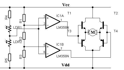

                Cái này cần quái gì phải VĐK. Nó dùng cái mạch kéo motor như trong mấy cái ổn áp hay dùng. Dùng 2 opamp là đủ. Ngõ ra 2 opamp đưa vào con ic loading dùng trong mấy cái đầu video hồi xưa.
                Gợi ý thế này : tạo cầu phân áp giống như 2 opamp trong IC555, nhưng không chia làm 1/3 Vcc. Điện áp rơi trên R2 là khoảng cách để ổn định. Bình thường ánh sáng chiếu vào 2 LDR bằng nhau thì điểm nối 2 LDR có điện áp bằng 1/2 Vcc. Lúc này 2 ngõ ra của opamp đều ở mức thấp. Khi ánh sáng chiếu vào 2 LDR khác nhau điện áp trên cầu phân áp 1/2 Vcc sẽ bị lệch đi và ra khỏi khoảng điện áp rơi trên R2. Một trong hai ngõ ra của 2 opamp sẽ lên mức Vcc làm quay motor. Motor sẽ có chiều quay theo hướng sao cho ánh sáng cân bằng trở lại trên 2 LDR.
                Có thể thay mạch kéo motor bằng IC BA6209 nếu công suất nhỏ. Công suất lớn thì dùng rơ-le làm trung gian....
                Mạch kèm theo đây là gợi ý căn bản. Để hoạt động chính xác và ổn định bạn cần phải thêm một số thay đổi tùy theo thực tế như công tắc giới hạn hành trình, cơ chế reset về vị trí ban đầu khi về đêm ....

                  A ơi cho e hỏi thêm chút nữa là khi mình mắc các điện trở có giá trị đồng đều là 1.5k thì mạch chạy bình thường ở chế độ trời mát, còn nếu mà đem ra trời nắng chang thì nó ko chạy được so sánh áp bị sai, hình như do điện trở quang trở giảm mạnh. Vậy e có thể điều chỉnh lại mạch bằng cách thay biến trở R2 phải không vậy a? hay thay giá trị điện trở thế nào?

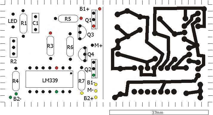

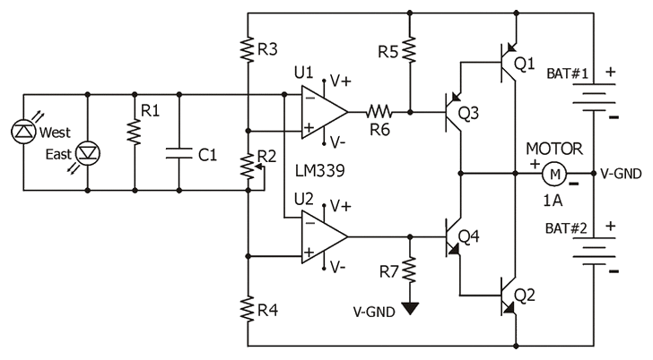

                    bác làm theo mạch này của em.đảm bảo chạy 100% luôn.tại sao mạch lại dùng led mà không dùng quang trở.quang trở nhạy sáng mà ứng dụng rộng rãi hơn cơ mà.cớ sao dùng led làm cảm biến có phải mạch cùi không.???.câu trả lời là KHÔNG nhé.dùng led cho góc hẹp ít bị ảnh hưởng bởi nguồn sáng khác....Click image for larger version
                    U1/U2 - LM339 quad comarator
                    Q1 - TIP42C Power Transistor
                    Q2 - TIP41C Power Transistor
                    Q3 - 2N3906 Transistor
                    Q4 - 2N3904 Transistor
                    R1 - 1meg ohm
                    R2 - 1k ohm trim pot
                    R3 - 10k ohm
                    R4 - 10k ohm
                    R5 - 10k ohm
                    R6 - 4.7k ohm
                    R7 - 2.7k ohm
                    C1 - 10n ceramic capacitor
                    M - DC motor up to 1amp
                    LEDs - 5mm 563nm (led xanh lá cây trong suốt màu trắng.kiếm rất rễ)
                    còn đây là pcb

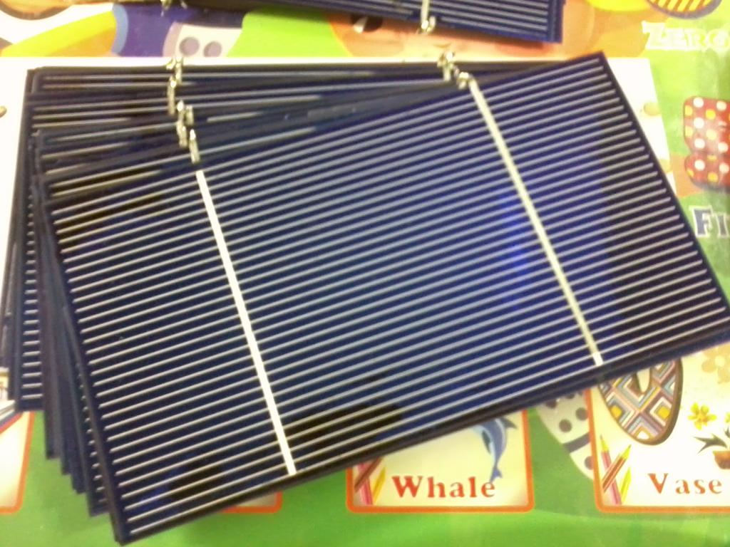

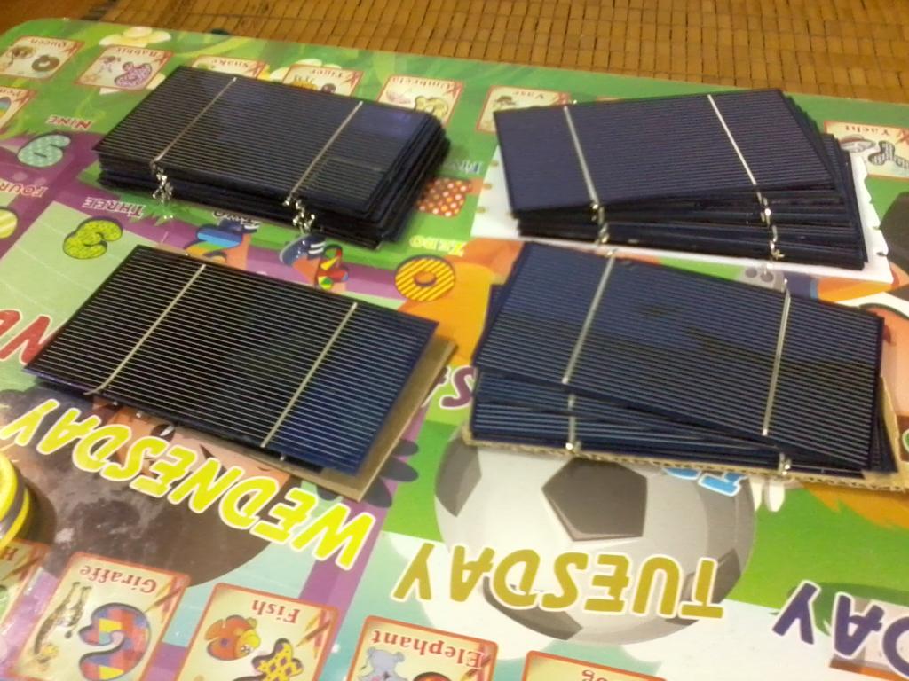

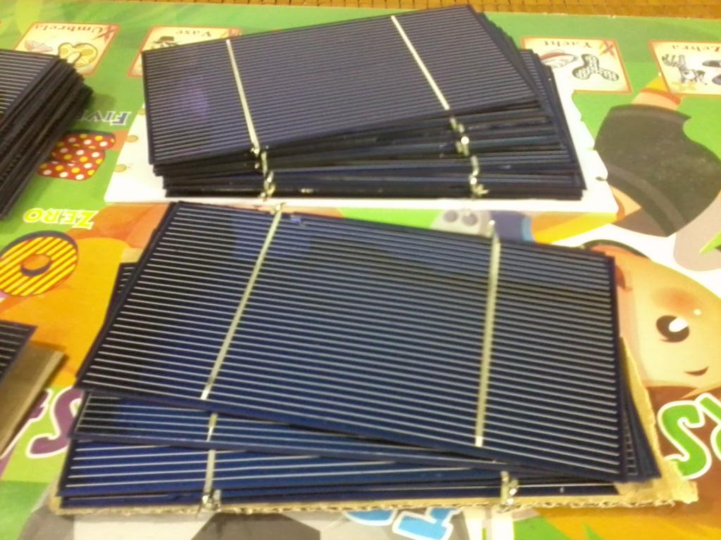

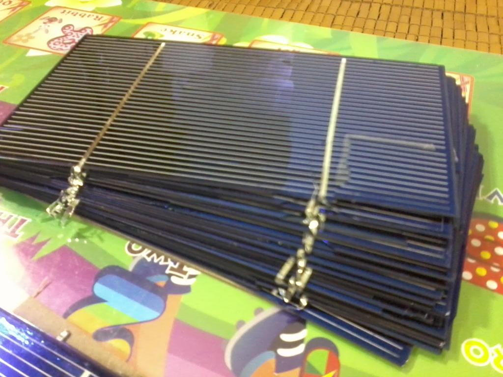

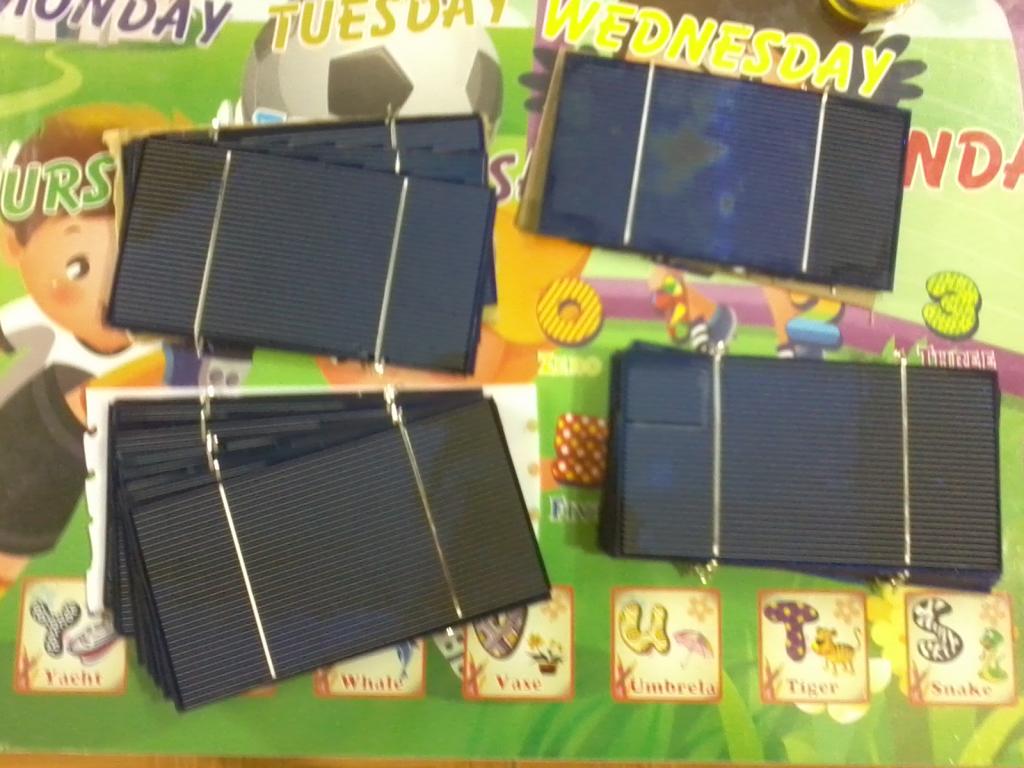

                        giá pin nguyên khung khá là đắt cắt cổ.vậy thì anh em mua cell về diy cho nó rẻ.giá chỉ bằng 1/3 giá thành sản phẩm thôi.đảm bảo ngon bổ mà rẻ.ngoài ra còn thấy hướng thú khi chính tay mình làm nên khung pin.đến mùa hè khi mất điện thì mới thấy sự lợi hại của nó.hehe
                        • #27

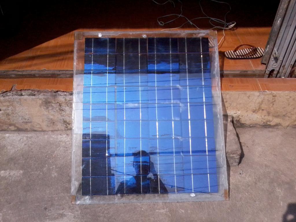

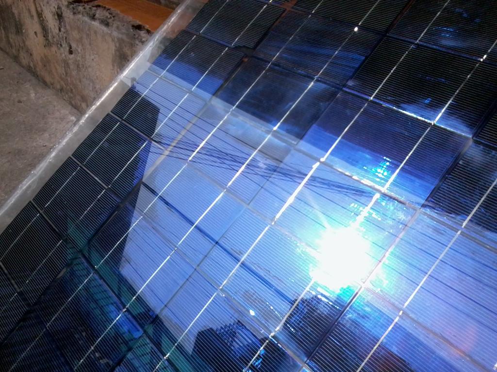

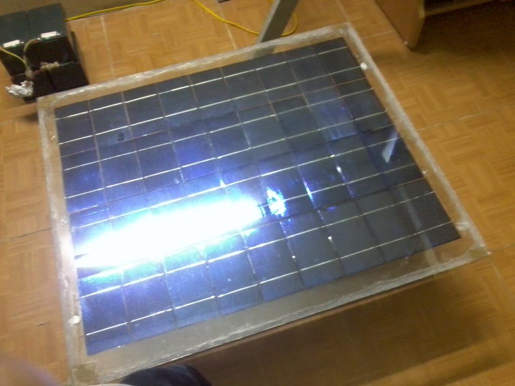

                          đây là khung pin do chính tay em làm ra giá thành chỉ bằng 1/3 giá nhà sản xuất thôi.

                            Nguyên văn bởi thuan3112 Xem bài viết
                            [ATTACH=CONFIG]56389[/ATTACH][ATTACH=CONFIG]56390[/ATTACH][ATTACH=CONFIG]56391[/ATTACH][ATTACH=CONFIG]56392[/ATTACH][ATTACH=CONFIG]56393[/ATTACH]
                            bác báo giá hộ e phát...e tính nạp bình 36v, chắc mất 3 tấm kia nhể
                            mỗi tấm là bao nhiêu cell bác nhể
                            sang năm làm 3 bộ...mà nếu nắng yếu thì 1 ngày có nạp đủ cho 1 bình 12v 150Ah k nhỉ bác
                            good luck !!!

                              Nguyên văn bởi tuankep6 Xem bài viết
                              good luck !!!
                              em không phải là người bán đâu bác à.em là người dùng thôi.em đang còn ít cell nếu bác muốn em để cho một ít về mà nghich.
