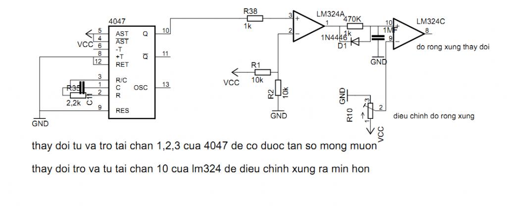

    Em muốn tạo tín hiệu xung vuông với tần số fcó thể thay đổi độ rộng xung bằng Opamp thì cần phải thiết kế như thế nào ạ ???

                    mình cũng định dùng con này nhưng mình cần có tần số thấp nhất tầm 10hz. nhưng con này mình dọc datasheet của nó thấy nó chỉ min dc 50hz thôi. nên tính dùng opam
                      Mạch trên khi thay đổi động rộng xung, tần số có thay đổi theo nhưng rất ít. Bạn làm theo sơ đồ này sẽ chuẩn chỉ hơn nhiều.
                        Nguyên văn bởi vuongvanminh Xem bài viết
                        anh có thể cho em công thức cụ thể để thay đổi trở như hướng dẫn không anh >?

                          Mình không phải dân điện tử, vì vậy công thức những thứ như thế này không có nhiều. Mình chỉ tham khảo sách báo, kết hợp với cái máy hiện sóng, thực nghiệm và thết kế ra những mạch như này thôi.
                          bạn cần cụ thể như thế nào, mình ráp mạch, đo bằng máy hiện sóng, ok rồi mình gửi cho.

                            cám ơn anh ! em muốn mạch tạo tín hiệu vuông bằng opamp, có ần số f=500Hz và có thể thay đổi độ rộng xuung nhueng không làm thay đổi tần số
                              Ok bạn sẽ có trong ngày mai!
