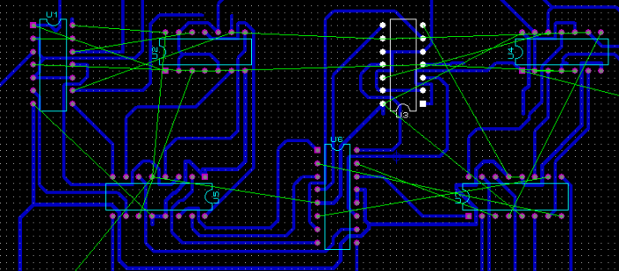

    Em đang thiết kế mạch nhân 2 số nhị phân 4 bit.
    em đã vẽ xong mạch nguyên lý rồi, khỗ nỗi khi vẽ layout nó lại không đi được cả đóng dây
    Em vẽ đi vẽ lại suốt đêm qua tới giờ vẫn không bớt được số dây sót lại.
    (Em chỉ có thể vẽ mạch in 1 mặt thôi, vì không có điều kiện làm mạch in 2 mặt)
    các anh xem giúp em có cách nào cho nó càng ít dây càng tốt, dưới 10 dây là tốt rồi !
    đây là file nguyên lý : machnhan4bit.rar
    vẽ mạch IC số thì nhiều dây là bình thường, tốt nhất là đặt linh kiện lại rồi vẽ bằng tay đi auto chỉ để demo chơi thôi, chân IC trong hình là khá nhỏ, mũi khoan 0.6mm khoan 1 cái là ko còn đồng mà hàn.
      Em cho dây nhỏ để thử xem số dây dư có ít lại không , nhưng chẳng có kết quả gì cả ! hic...7 Con IC này mà ngỗi vẽ tay thì khi nào mới xong ??.
      các anh có phương pháp nào vẽ tay, hay auto có hiệu quả không? cho em vài gợi ý đi anh !
        n dây còn lại bạn phải đi thành lớp thứ 2 (chuyển sang dây màu đỏ), rồi khi làm mạch thì những dây màu đỏ mình thay bằng các dây đồng để thay cho các dây màu đỏ là được

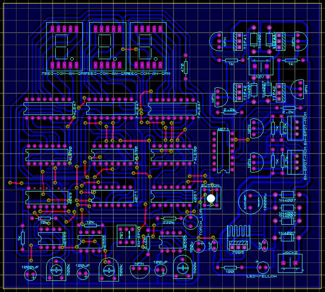

          chân của ic bình thường rất nhỏ khi mình khoan là gần hết đồng rùi các bác có cao kiến gì để cho chân ic nó to ra 1 chút dc ko chỉ bảo em vs (Vẽ = protues nhé)
            Nguyên văn bởi vietlamdt Xem bài viết
            bạn tham khảo 1 mạch mình vẽ cho ic số

            nghĩa là lúc auto mình chỉnh lại thành 2 lớp hả anh ? anh thử lấy file của em xem có tối ưu hơn được không anh ?
            giúp em xem nó có ít hơn không
            machnhan4bit.rar
              auto thì chạy 1 lớp thôi, các dây còn lại thì mình đi bằng tay và cho 2 lớp
                vẫn đề em gặp phải là dây cọn lại quá nhiều đó anh ! tới mấy chục sợi dây lận. !
                anh xem giúp em có thể ít lại không, từ tối qua đến giờ mà vẫn không đi dây được, mai em phải báo cáo rồi anh !

                  ý chú em là mạch vẽ còn lại 10 dây hay tất cả chỉ có 10 dây???????
                  MOV NHÀ,ANH
                  MOV NHÀ,EM
                  ADD ANH,EM
                    Nguyên văn bởi boynghean Xem bài viết
                    sau khi mình đi dây thì Còn ít hơn 10 dây phải đi lớp 2 đó anh ! hic...rớt mạng hoài !..........
                    mà nói chung ít ít là được !
                      nếu k phải làm mạch thật mà chỉ cần vẽ để có cái báo cáo thì cho chạy auto luôn 2 mặt đi cho nó nhanh

                        hic..vấn đề là phải có mạch khi báo cáo chứ phải chạy mô phỏng không thì em đâu nói làm gì, giờ em chia nhỏ ra thành 2 mạch , nhưng cũng còn không ít dây thừa...
