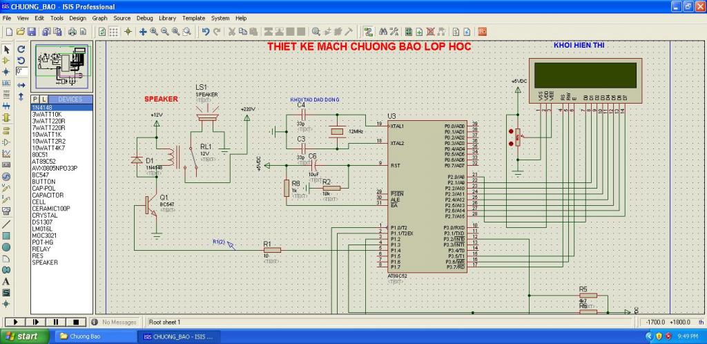

    chào cả nhà!
    mình đang làm mạch chuông báo về 89c51 hiển thị time lên lcd, mình mô phỏng trên protus thì nó chạy ok nhưng khi lắp mạch thực tế thì tại các ngõ ra của vi điều khiển thì k có xung gì cả.mình dùng led để thử các ngõ ra thì nó chỉ sáng đèn không thôi và con lcd không nó k có hiện tượng gì cả. chuẩn bị nộp mạch rồi bác nào biết chỉ giúp với Click image for larger version
ID:	1415314 và đây là sơ đồ nguyên lý của mình. mình lắp theo sơ đồ trên
    bạn nói cái mach này sắp phải nộp thì chẳng ai tin đc,vì cơ bản không ai đơi nước đến chân rồi mới nhảy. giúp đỡ thì cũng phải tư từ,đâu phải muốn là đc
      heets tuần sau là mình nộp rồi đó bạn. mình lắp mạch cả tuần nay rồi nhưng nó cứ k có xung ah. nhờ thầy xem dùm rồi nhưng thầy k biết vì sao lắp đúng sơ đồ nguyên lý mà nó k có xung cả. mình biết trên này các a đã làm mạch chuông báo này nhìu rồi nên nhờ sự giúp đỡ của các a đi trc có kinh nghiệm giúp dùm

          mình đang làm mạch chuông báo về 89c51 hiển thị time lên lcd, mình mô phỏng trên protus thì nó chạy ok nhưng khi lắp mạch thực tế thì tại các ngõ ra của vi điều khiển thì k có xung gì cả.mình dùng led để thử các ngõ ra thì nó chỉ sáng đèn không thôi và con lcd không nó k có hiện tượng gì cả. chuẩn bị nộp mạch rồi bác nào biết chỉ giúp với [ATTACH=CONFIG]56802[/ATTACH] và đây là sơ đồ nguyên lý của mình. mình lắp theo sơ đồ trên
          Mô phỏng OK, thì có thể tạm kết luận về sơ đồ nguyên lý và code của bạn ổn. Nhưng thực tế vẫn không có xung thì bạn nên xem lại:
          - Kiểm tra chắc chắn lại mạch: Đảm bảo đã kết nối đúng sơ đồ nguyên lý, các rắc cắm, mối hàn vững chắc, đảm bảo các dây dẫn tín hiệu, đường mạch không bị chạm chập.
          - Kiểm tra lại linh kiện: Cơ bản nhất là con VĐK 8051, kế đến là con thạch anh2 con tụ đi kèm mạch tạo dao động cho VĐK (bọn này mà tèo thì còn lâu mới có xung)
          Đó là vài lời khuyên, hy vọng góp phần giúp bạn giải quyết được vấn đề!
            thế thì 1 là sai mạch
            2 là vdk chưa có ct? đôi lời góp ý chúc vui?
            học, học nữa, học mãi
            chán chẳng buồn chết
            yahoomail:
              mình nạp code của mình vào vdk và lắp theo sơ đồ nguyên lý thì nó k có xung nhưng thay vdk khác code khác thì lại có xung chẳng lẽ lại do code mình sai. bác nào biết thì chỉ với
                thế vdk bạn, và code khác nó có xung không, thử đi rồi kết luận mà up code lên nếu nó ko có xung nhé
                  mình lấy con vdk của mình nạp code khác thì lại có xung.và đây là đoạn code của mình bác nào biết thì chỉ giúp mình với

                    có ai biết về vấn đề này thì giúp mình với
                      bạn diễn đạt vấn đề của bạn quá kém,người muốn trộ giúp cho bạn thật sư củng chưa rõ hết ý của bạn đc
                      protues chay đúng,lắp mach thì ko chạy ko có xung
                      gắn vdk khác thì chạy,cụ thể là con chip nào.chân cẳng 8051 khác chip avr,pic...
                      cái này theo mình nghĩ là do mạch vẽ có vấn đề,đường mạch bi lem nhem ở đâu rôi. kiểm tra lại các chân nguồn 40 và 21. chân reset sô 9, số 31 ,chan thach anh số 18 va 19.
                        @@...sao k chạy thì phải miêu tả rõ ràng chứ...up cái sơ đồ nguyên lý lên xem..!!!
                        mô phỏng được mà k chạy thì chỉ có sai sơ đồ nguyên lý or cắm sai chân IC thôi
                          mình dùng vdk khác thì mình dùng cùng loại tức là 89c51 "khác" ở đây ý mình nói là có 2 con tránh trường hợp vdk bị hư đó. mình cắm test bord nên sẽ k có vấn đề mạch vẽ có vấn đề dc. mình cắm xong với con ic t1 code của mình thì k chạy và mình rút ic ra lấy ic t2 code khác thì lại có xung. lúc đầu mình nghĩ ic mình hư nhưng k phải mình nạp code của ict2 thì vào ic t1 thì có xung
                            ai có phần mềm protus cho mình xin với.dowload mấy bản mà mà ko sài đc
                              Nguyên văn bởi tan0710 Xem bài viết
                              mạch nguyên lý mình đã up lên khi post bài rồi mà bạn. ở đầu trang ấy
                              bjminhphung Tìm hiểu thêm về bjminhphung
