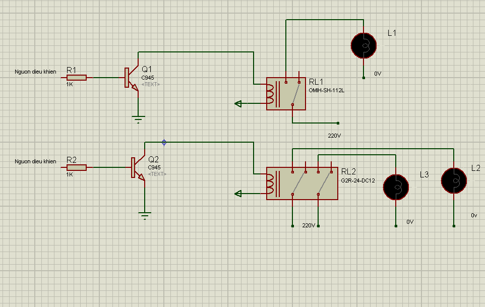

          rồi mình hiểu chỗ này rồi ! giống như hình này
          Bạn có thể mô vẽ mô phỏng trên Protues giúp mình 1 file điều khiển relay ko ?? ví dụ ấy ??
          vậy với các Relay khác thì cũng tuơng tự hả bạn ??
          Loại Relay 4,6 hay 8 chân ấy ???
            Nguyên văn bởi lee_trieu Xem bài viết
            4,6 chân thì hiếm lắm, thường là 5 chân or 8 chân là nhiều.
            8 chân thì có 2 tiếp điểm đóng mở như thế so với loại 5 chân.
Name:	Ảnh chụp màn hình_2012-12-27_012643.png
