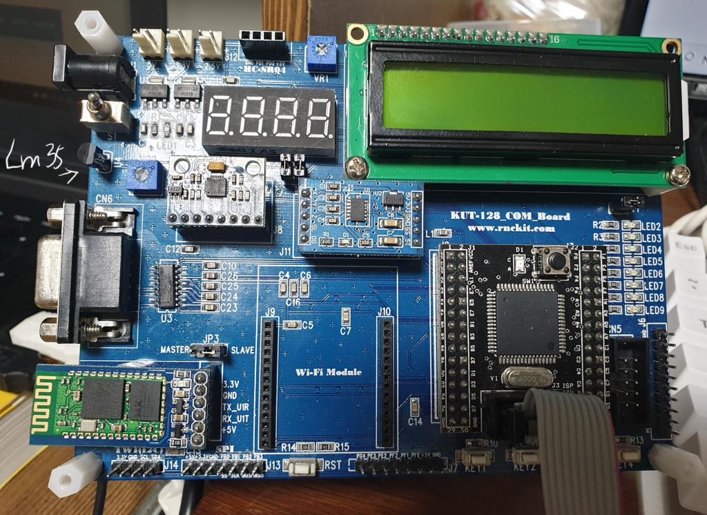

    ​ ​chuyện là em đang làm bài qua môn về sử dụng cảm biến nhiệt độ lm35 đo nhiệt độ và hiển thị qua LCD trên atmega128. Các bác ai có code thì share cho em với ạ.. với cả chỉ e luôn cách nối dây thì tuyệt. môn này em thấy khó quá

    Mình đoán ở đây chắc ko có ai có code đâu. KIT của bạn chắc phải đầy đủ rồi chứ ko cần nối dây từ LM và LCD đến controller đâu. Bạn cần datasheet của KIT của bạn để:
    - Biết LM35 kết nối vs pin nào của controller
    - Biết LCD kết nối vs pin nào của controller (4-bit hay 8-bit, RS, R/W, E v.v)
    Sau đó bạn cần datasheet của controller (theo bạn là ATmega128) để:
    - Register nào để thiết lập ADC
    - Register nào để thiết lập IO (analog in cho LM35, Digital O cho LCD)
    Mình đoán bạn đã biết về lập trình C cơ bản cũng như những công cụ cần thiết để lập trình con controller của bạn.
    Vậy phần việc còn lại tương đối rõ ràng, chúc bạn thành công qua môn
