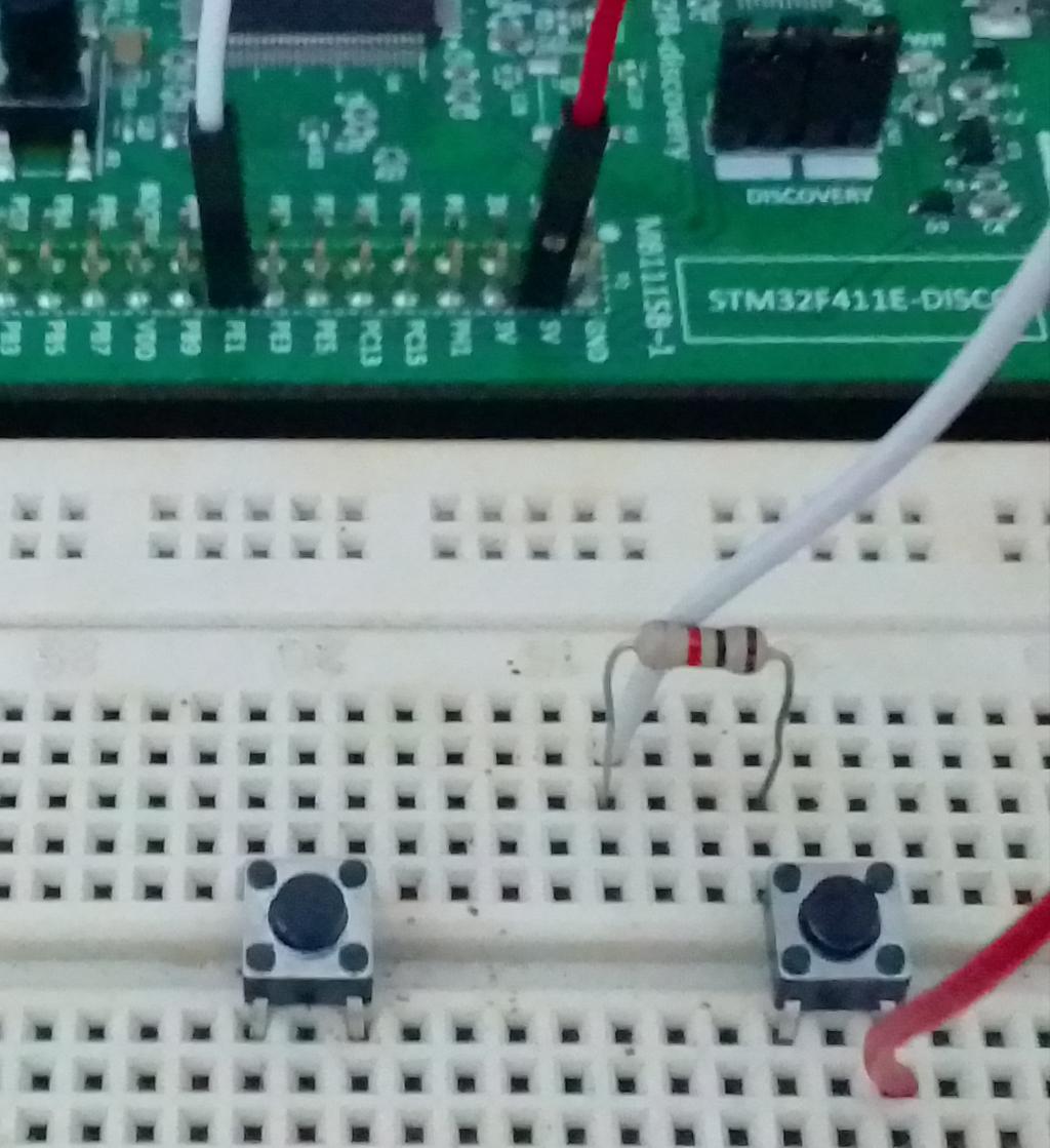

    Đề tài em đang làm cần nhiều nút nhấn để ngắt cùng lúc. Em có dùng mạch nút nhấn như hình (dây trắng nối với ngõ ra còn dây đỏ nối nguồn 5v) ​nhưng nó bị lỗi, cụ thể là:
    + Phần chương trình ngắt em đã test thử với nút nhấn có sẵn của vi điều khiển hoạt động bình thường, nhưng thay bằng nút nhấn thêm vào thì nó như luôn tự động đóng vậy ( đèn nhấp nháy liên tục, động cơ đảo chiều liên tục )
    + Đã thử cả 3 nút nhấn em đang có và thử đổi trở, dây nhưng vẫn lỗi như trên.
    Mong mọi người chỉ giúp em chỗ sai em cảm ơn ạ!
    Bạn gắn điện trở nối tiếp với công tắc như vậy là điện trở hạn dòng chứ đâu phải điện trở kéo.
    Phải gắn 1 đầu điện trở với dây trắng, 1 đầu trở nối với mass (để điện trở kéo ngõ vào của vđk xuống). 2 đầu công tắc nối với dây trắng và 5V.
