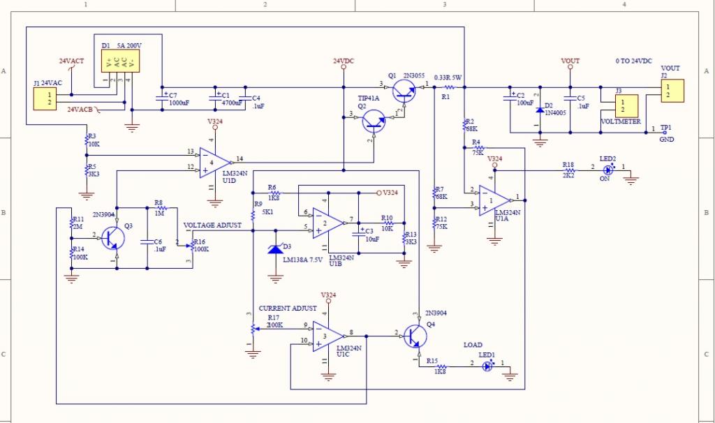

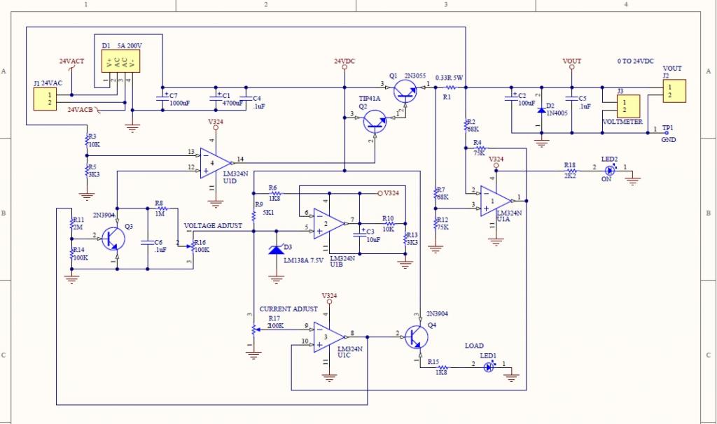

Bộ nguồn này khá phức tạp nhưng nó vẫn là nguồn ổn áp tuyến tính bác ạ. Cái hay của sơ đồ này là dải điều chỉnh của nó rất rộng và tuyến tính, có thể tùy biến hoặc vi xử lý hóa. Nhưng theo em, vì sử dụng KDTT nên toàn bộ khâu hồi tiếp sẽ gây ra một độ trễ và hoạt động như một điện cảm sẽ khiến tính đầu ra kém ổn định, có các gai do quá điều chỉnh (overshoot) khi có nhiễu hoặc tải biến động. Một điều chỉnh nhỏ theo em sẽ loại bỏ nhược điểm đó và tăng tính ổn định của bộ nguồn nàyNguyên văn bởi KVLV Xem bài viếtTôi có sơ đồ ps, bà con bàn luận cho vui.
vào ac 0 đến 24vac, ra adjustable 0-24VDC, adjustable current.
Có gì sai xin cứ nói. Mạch này tôi "chôm" lâu rồi từ 1 kit, không phải tôi design
, tôi chỉ vẽ lại từ board đã làm.
