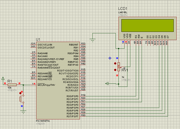

    em viết cái code này k biết sai chỗ nào mà lcd no chỉ sáng chữ k hiện chữ
    #include<16f877a.h>
    #fuses hs,nowdt,noput
    #use delay(clock=20m)
    #define LCD_RS_PIN PIN_D0
    #define LCD_RW_PIN PIN_D1
    #define LCD_ENABLE_PIN PIN_D2
    #define LCD_DATA4 PIN_D4
    #define LCD_DATA5 PIN_D5
    #define LCD_DATA6 PIN_D6
    #define LCD_DATA7 PIN_D7
    #include <lcd.c>
    void main()
    set_tris_d(0);
    lcd_init();
    delay_ms(10);
    lcd_gotoxy(1,1);
    lcd_putc("Lo nhiet on off ");

        mình chỉnh rồi mà vẫn k được, hình nè bạn
Name:	hien thi lcd.png
          Nguyên văn bởi vonxgola Xem bài viết
          [ATTACH=CONFIG]76214[/ATTACH]
          chuơng trình của bạn hay của mình. nếu bạn đang dùng chuơng trình của mình thì đã có file lcd4bit.c đâu mà chạy đựoc.
            chương trình của mình, mình viết theo cách của mình, bạn coi dùm coi có sai sót gì k
              minh nghi chan E(lcd) noi với D0, chan RS-D1,chan RW noi D2. minh dung thu vien lcd.c ko niet co giong thu vien lcd4bit.c cua ban khong !
