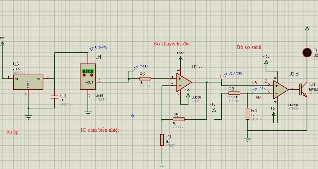

Tình hình mình có 1 bài tập là thiết kế mạch đo nhiệt độ và cảnh báo. Ý tưởng của mình là dùng LM35khuyeechs đại tín hiệu ra lên. Sau khi khuyech đại thì đưa đầu ra vào mạch so sánh. ở mạch so sánh thì mình đã nối mạnh phân áp vào chân N Khi tín hiệu ra uA đi ra từ mach khuyech đại >1,6v thì đèn cảnh báo sáng. nhưng khi mình nối điểm 1 và 2 lại thì báo lỗi không chạy được. các pro vào sửa mạch hộ mình với. Tks nhiều ạ
Help meee! sửa mạch so sánh
