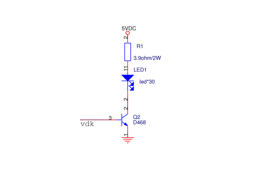

    anh vocdientu có thể vẽ hộ em sơ đồ kết nối tran d468 và led được không ạ,em dùng nguồn 5vdc sau đó nối trở nối tiếp với led có được không ạ? cám ơn anh!
    sơ đồ nó đây, mình vẽ theo ý bạn là dùng D468.

      • #33
        anh à,liệu em mắc như vậy có ổn không ạ.nếu anh mắc với điện 12VDC : Led đỏ&vàng : 6 led nối tiếp ,Xanh lá: 4 led thì mắc thế nào ạ?thank anh trước!

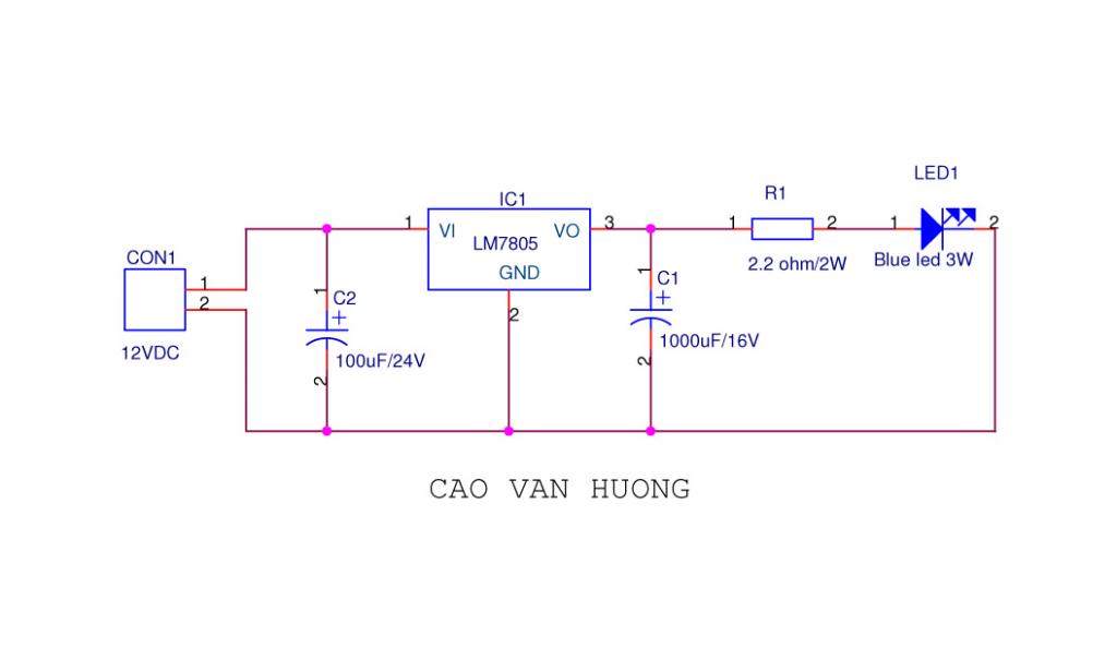

          mình có con led 3W màu xanh dương giờ mún xài nguồn 12V thì mỗi led mình nên lắp trở bao nhiu Ohm?
          giúp mình với
          • #35
            Nguyên văn bởi blue2000 Xem bài viết
            giúp mình với
            bạn dùng LM7805 để hạ 12VDC xuống còn 5V, dùng led nối tiếp với R và mắc vào nguồn 5V đó.
              bạn có thể nói rõ được không. bạn muốn mắc mấy led, sử dụng nguồn bao nhiêu volt, dòng ra của vdk là bao nhiêu.

                • #38
                  Nguyên văn bởi caovanhuong Xem bài viết
                  cảm ơn bạn nhìu lắm cách này rất hay, nhưng mình mún chỉ xài trở k thôi đc k bạn hen vì thấy nhìu ng cũng xài led và mắc 1 thêm 1 trở nữa thui à

                      • #41
                        Nguyên văn bởi fly_1304 Xem bài viết
                        chị hương à,em đang làm mạch vdk chạy chữ "happy new year " đầu ra của p0 & p2,ý em là mắc song song 30 led thành 1 chữ,mỗi chân của vdk điều khiển một chữ,em dùng nguồn đầu vào là 12v ,anh vocdientu đã chỉ cho em cách mắc nhưng mà sao điện trở bé quá,anh chị nói rõ hơn được không ạ.cám ơn anh chj!
                        Thế này nhé bạn: Happy new year có tất cả 12 chữ cái ứng với 12 chân của VDK đúng ko?
                        VDK dùng 5 VDC nên bạn phải qua 7805 rồi
                        Còn mỗi chữ cái là những con Led mắc // rồi mắc vào 12VDC qua điện trở
                        Cách này cũng đc nhưng chẳng ai làm vì tổn hao trên điện trở và tốn tiền mua điện trở nữa==>tốn thiếc hàn==>tốn diện tích . Túm lại la ko hiệu quả
                        Với nguồn VDC12 thì mắc nối tiếp Led với nhau VD: Chữ "H" dùng hết 24 con Led đỏ thì thì mắc nối tiếp 6 con với nhau chia thành 4 cụm rôi mắc trực tiếp với 12VDC có ngon hơn ko! Việc mở chữ H sáng thì qua D468 như anh Hượng vẽ kia kìa! Thắc mắc gì thì hỏi thêm nha! Sắp tới tết rồi cơ ak

                          • #43
                            nếu mắc nối tiếp như thế thì dòng qua led sẽ như thế nào ạ?
                            ĐẠI HỌC SƯ PHẠM KỸ THUẬT I
                            Nợ cha một sự nghiệp - Nợ mẹ một nàng dâu
                            • #44
                              nếu bạn sử dụng 12V cho 30 led thì nối tiếp không được rồi. bạn cho 30 led mà muốn mắc nối tiếp thì cần 90V mà trong khi đó bạn chỉ có 12V, còn nếu bạn mắc 30 led // với nhau thì dòng tổng rất lớn, R sơ không chịu nổi và tổn hoa nhiệt quá nhiều.
                              VD. led của bạn là 3V/0.015A.
                              - nếu bạn mắc // thì dòng tổng công bạn phải cấp cho nó là 0.015*30=0.45A => UR=12-3=9V => công suất R phải chịu là 0.45*9=4.4W. (R tổn hoa nhiệt quá nhiều). hệ số khuyếch đại của tran cũng phải rất lớn.
                              - nếu bạn mắc // phối hợp với nối tiệp thì dòng giảm đi đáng kê. tùy theo số led mà bạn chia ra cho chẵn. bạn có 30 led thì bạn chia ra làm 10 nhóm, mỗi nhóm 3led mắc nối tiếp với nhau, ta tính như sau. 3led nối tiếp thì U là 9V. dòng qua mỗi led bằng nhau => 10 nhóm // với nhau là 0.015*10=0.15A, UR=12-9=3V => công suất R phải chịu la 0.15*3=0.45W (nhỏ hơn mắc // 4 lần).
