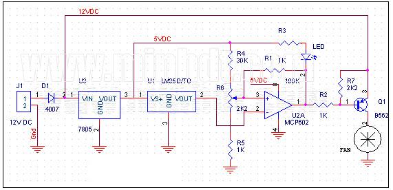

Em đang làm đồ án 1 ngành điện tử công nghiệp.Thầy cho đề tài như đã nêu trên.Không được dùng VDK.Ai có sơ đồ mạch này không cho em xin.Thanks.Em là newbie.
Cần mạch điều khiển Fan máy tính theo nhiệt độ

Trước tiên bạn phải phân tích xem mạch đó nó làm những gì, với nguyên lý đó bạn có thể thiết kế 1 mạch tương tự như vậy.
Theo mình nghĩ: Với 1 con LM324 có thể vừa PWM vừa so sánh, kết quả cho ta được 1 tốc độ quay của quạt nhanh chậm theo nhiệt độ.
Chứ không phải là chỉ đóng hoặc tắt quạt.
Mình cũng nghĩ như vậy.Chỉ ùng OP-Amp để so sánh V+ và V-.Nhưng để điều chế được thời gian Ton tăng theo nhiệt độ thì không bít thiết kế.Và VR để set tem nữa.Phải có sóng Sin vô V+ hoặc V- thì mới điểu chế được độ rộng xung hay sao.Mấy con tranistor theo sau Vout dùng làm gì vậy???
http://www.solorb.com/elect/solarcirc/pwm1/Em làm sơ đồ mạch dựa theo mạch này.Và thay IRF520 bằng BD139.Nhưng e vẩn chưa hiểu 1 số vấn đề.Đang muốn thiết kế lại mạch này.E muốn tạo Xung tam giác có biên độ là 1 V và tần số khoảng 400hz vì e xài cảm biến nhiệt LM35.Ai giải thich giùm e vì sao U1a lại tạo được xung Vuông vậy.U1c được mắc như vậy để làm gì.Ai có bai giảng thiết kế mạch sử dụng Op-Amp cho em xin.ThanksLast edited by daince; 10-05-2009, 17:02.
