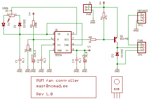

    Mình được ra bài tập phần tích mạch sau.
    Mình ko hiểu tác dụng của 2 con BJT Q1,Q2 và con Fet Q3.
    ai biết giúp tớ với
    2 con bjt làm driver đóng cắt điều khiển con mosfet công suất thôi mà
      bạn có thể nói rỏ hơn đc ko. Vì mình cũng biết thế nhưng ko biết là nó hoạt động ra sao?
        Nguyên văn bởi haibang3000 Xem bài viết
        ai biết giúp tớ với
        Q1 và Q2 là bộ driver cho con mosfet. Khi pin3=1 Q1 dẫn, Q2 tắt => mosfet dẫn, pin3=0 Q1 tắt, Q2 dẫn => mosfet ngưng dẫn. Nhiệm vụ của Q2 rất quan trọng, đối với mosfet công suất điện dung cực cổng khá lớn và tổng trở vào rất cao, để mosfet ngưng dẫn hẳn => xả điện tích cổng G

          2 con BJT Q1,Q2. Hoặt động ở chế độ khuyếch đại hay bảo hòa nhỉ??

            Bão hòa.
            Khi nói đến đóng cắt thì chỉ có bão hòa mà thôi.
              Vậy nó là thay đổi độ sáng của bóng đèn như thế nào?
              Bởi nếu hoạt động ở vùng bảo hòa thì điện áp trên bóng đèn chỉ có 2 mức.
              vậy thì làm sao thay đổi độ sáng đc.( bóng đèn chỉ nhấp nháy thôi chứ)?

                mạch ở trên là mạch tạo xung đóng cắt dùng 555 thôi cậu muốn thay đổi độ sáng của bóng đèn thì cậu phả dùng PWM, có thể dùng NE555 để điều chế xung PWM này. cậu nên google gõ chữ "PWM dùng 555" là ok! dưới đó là mạch mình làm chạy ngon lành 100%. cậu có thể thay con tran bằng mạch động lực như trên mạch của cậu đó vào chạy là ok
                  mạch mà tớ đã nêu tớ đã test thử rôi.
                  Khi ta thay đổi biến trở thì thấy độ sáng của đèn thay đổi khá rỏ ràng
                  Điều tớ cần bây h là phải hiểu rỏ nó để viết báo cáo.
