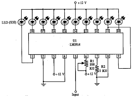

cái này thì làm thế nào ạ???có khó không ạ?
  • cái này thì làm thế nào ạ???có khó không ạ?
    10 LED volume control indidicator - YouTube
    các pro chỉ giáo
    uppppppppppppppppppppppppppppppppppp
      a na lốc đi gi tồ con vớt tờ ( ADC của Vi điều khiển đó bạn ) ! với độ phân giải 10 bít ( 10 LED )

        bác cho em xin cái bảng linh kiện dc không ạ
          linh kiện gì vậy bạn ??? ADC của vi điều khiển mà ? 10 con LED + 1 Biến trở + 1 vdk ....
            cái này mình nghĩ không cần đến vi điều khiển đâu, bạn dùng ic 3914( ic chuyên làm đèn nháy nhạc ý ) hoặc AN6884, mắc theo sơ đồ mạch báo mức điện của Acquy, thay vì đưa điện từ acquy vào bạn dùng biến trở chỉnh dòng điện vào ic

              thanks bác
              AC vào 12V đúng ko bác
                Nguyên văn bởi hackermon Xem bài viết
                thanks bác
                uhm, nhưng ko phải AC mà là DC, hihi
                  em lộn
                  đúng nhu cầu của em rồi
                  bác có thể cho em list linh kiện dc ko ạ
