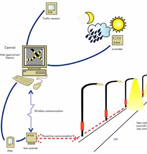

                Dimmable electronic Ballast with PLC
                Chào các bạn
                Trước hết xin cảm ơn sự tham gia nhiệt tình của các bạn .Vấn đề mà tôi đặt ra ở mức độ công nghệ cao hơn va phức tạp hơn nhiều .
                Chúng tôi muốn thảo luận về loại sản phẩm như TI goi : Technology for Innovators
                Đó là các loại ballast dùng cho bóng đèn huỳnh quang và bóng đèn cao áp ( HID) có khả năng điều khiển công suất (dimmable or dimming ) và có thể kết nối với trung tâm điều khiển bằng PLC .
                Về mặt kinh tế , ballast dùng cho bóng đèn cao áp (HID Lamp ) có giá trị cao hơn ( loại đơn gian không dimming công suất 250w giá lê tới ~50$US còn loại dimming và controllable by PLC thì còn cao hơn vì chưa có mấy nhà sản xuất )
                Để hiểu thêm về ứng dụng của loại sản phẩm này mời các bạn vào thăm trang web của e-streetlight project : www.e-streetlight.com.
                Các chuyên gia của TI cũng đã có những ý tưởng về loại sản phẩm này .
                Mời các bạn vào thăm bài trình bày C2000 for HID Lamp Ballast
                của Jin Wang ,C2000 FAE ,Texas Instruments
                trong trang WEB của TI :
                Đối với bóng đèn huỳnh quang ( FL ) ,công suất yêu cầu thấp ~ 36w nên giá thành phải thấp hơn nhiều . ngược lại số lượng sản phẩm được tiêu thụ sẽ lơn hơn nhiều .
                Chúng tôi đã phải mua dimming ballast for FL với giá ( bán lẻ ) 29$US/ unit .
                Tại TP Hồ Chí Minh , Cty chiếu sáng Sài gòn ( SAPULICO ) đang triển khai dự án lăp đặt hệ thống điều khiển chiếu sáng công cộng có sử dụng ~12.000 bộ UDC với tổng kinh phí lên tới > 140 tỷ VND.
                Chúng tôi nghĩ rằng Cộng đồng PIC Việt nam đủ khả năng để phát triển dòng sản phẩm này để cung cấp cho thị trường Việt nam và quốc tế .
                Vì vậy chúng tôi đưa vấn đè này ra để cùng thảo luận .

                      Chào Bác NGUYENDINHVAN
                      Loại bóng đèn sử dụng trong các máy PROJECTOR như Bac noi chỉ là một loại trong các loại bóng cao áp ( HID) . loại này đăt tiền nên Bác đừng dùng nó để thử nghiệm .Bác có thể dùng loại bóng đèn dùng cho chiếu sáng đường phố ( sodium cao áp 250w) .Loại này giá chỉ độ 200.000 VND /bóng .Quan trọng hơn là loại bóng này đang sử dụng trong các đô thị .Ở Việt nam số lượng bóng đèn cao áp dùng chiếu sáng đường phố ~ 400.000 bóng .Số lượng này được bổ sung hàng năm khoảng 20% .
                      Hiện nay do bị thiếu điện nên Tổng công ty điện lực (EVN ) yêu cầu các đô thị phải cắt giảm 50% công suất dùng cho đèn đường .Vì chưa có được chấn lưu dimming nên các công ty chiếu sáng chỉ còn cách cắt tỉa ( cứ hai /ba bóng đèn cạnh nhau thì tắt đi một/hai bóng đèn .
                      Hãng Philips Việt nam có chào hàng bộ chấn lưu sắt từ hai công suất dùng cho bóng đèn sodium cao áp 250w với giá ~ 800.00VND ( bao gồm chấn lưu hai mức công suất và rơ lethowif gian ) .
                      Vì vậy chúng tôi cho rằng nếu sử dụng PIC thí có thể thiết kế các dimming chấn lưu cho bóng cao áp ( như các Bác đã biết ) .Xa hơn nữa chúng tôi thấy với trình độ điện tử hiện tại chúng ta còn có thể kết nối các bóng đèn cao áp với một tử điều khiển trung gian đặt ở trạm biến thế qua PLC .. Và nêu làm được điều này thì chúng ta đã ra đựoc biển lớn .
                      Theo chúng tôi để việc thiết kế chấn lưu cho bóng cao áp được nhanh các Bác cần hợp tác với các chuyên gia ngành chiếu sáng để có thêm thông tin về bóng đèn và cách sử dụng trong thưc tế .Và quan trọng hơn nữa là để có được các khách hàng chiếu lược
                      Chúng tôi tin rằng với kinh nghiệm của Bac NGUYENDINHVAN ,công việc này chỉ cần và tháng và một kinh phí không lớn .

                          Có cường độ sáng có tỷ lệ với công suất tiêu thụ. Vì vậy vào ban đêm khi lưu lượng các phương tiện tham gia giao thông thấp các công ty chiếu sáng được phép giảm độ chói/độ rọi trên mặt đường bằng cách giảm cường độ sáng của bóng đèn. Phương pháp cắt tỉa rất đễ dàng thực hiện nhung sẽ làm mặt đường được chiếu sáng không đồng đều . Điều này dẫn đến sự mất an toàn giao thông và dế xẩy ra các hiên tượng tiêu cực của xã hội. Phương pháp dimmer sẽ cho phép giảm đều cường độ sáng của tất cả các bóng đèn nên không tạo ra chỗ tối chỗ sáng .Vì vậy sẽ đả bảo được cả hai yêu cầu : an toàn giao thông , an ninh xã hôi và tiết kiệm điện năng.
                            Nguyên văn bởi NGUYENVANTIE Xem bài viết
                            Chao Bạn Minhha
                            Hệ thống dimmer còn có một lợi thế chưa được nhắc tới ở đây, đó là việc điều chỉnh cường độ sáng (theo nghĩa ổn định theo thời gian dài) và dự báo tuổi thọ bóng đèn, báo lỗi,... Chi phí đầu tư ban đầu tăng, nhưng giảm được rất nhiều chi phí vận hành và chi phí bảo dưỡng.
