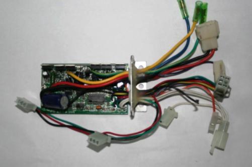

    Thị trường xe đạp điện hiện nay đang phát triển mạnh, việc điều khiển xe đạp điện chỉ đơn giản là điều khiển một động cơ BLDC và điều khiển các chân tín hiệu.
    Rất đơn giản, nhưng hiệu quả kinh tế cao.
    F giới thiệu với các bạn hình ảnh của một sản phẩm bộ điều khiển xe đạp điện. Sản phẩm này bạn có thể đến các hiệu bán xe đạp điện để mua và tham khảo.

      bác F ơi ,em thấy các xe đạp điện dùng động cơ brushless hầu như sử dụng cảm biến hall để xác định vị trí bánh xe ,vận tốc .Anh có tài liệu nào về cái này ko ??? em thấy trên diễn đàn với bên picvietnam khi nói về cảm biến hall chủ yếu là xác định pha ban đầu thui ,rùi vẫn đọc encoder ko hà ,ko thấy dùng cảm biến hall để xác định vị trí lun .^_^

          Cho mình hỏi cái con được khoanh trong hình dưới này là con gì?có thể mua được ở đâu?(mình ở HN)giá bao tiền?Xe của mình bị hỏng mở ra thì thấy con đấy bị cháy.
            có sơ đồ nguyên lý của mạch này ko vậy bạn
              bạn có thể post sơ đồ nguyên lý được không vậy ?
              cho anh em tham khảo ấy mà ....
                Nói ra có thể bị chê là bàn lùi, nhưng có ai có thể sản xuất được bộ điều khiển hoàn thiện đầy đủ đầu nối, dây cáp,... vỏ nhôm công suất tối đa 700W (dùng 12 con FET)với giá 120K không đã. Nếu không làm được thì bàn về kỹ thuật có vẻ không hợp lý.

                  Vấn đề là anh em chưa biết mạch nguyên lý của cái này ra sao. Chắc gì cần biết để ... làm ? Học là chính, sau đó mới nói đến cái gì cao hơn, xa hơn.
                  Tốt hơn hết là bác có sơ đồ nguyên lý cái này không thì post lên cho anh em chúng tôi học hỏi với, phân tích hoạt động của nó được càng tốt. Không làm được hay chưa làm được thì vẫn cứ nên bàn chứ sao không ?

                    Nó là sản phẩm thương mại nên bạn hỏi thế sẽ không có câu trả lời.
                    Còn muốn tìm hiểu nguyên lý thì trên mạng đầy,chịu khó tìm tý cho nhớ. Chẳng lẽ lại dịch lại rồi post lên cho tốn tài nguyên diễn đàn.
                    Sau khi ngâm cứu kỹ, chỗ nào thắc mắc hay chưa hiểu, bạn mang ra hỏi như vậy mới có ích cho bạn và chắc chắn sẽ có người trả lời.
                    Vào trang www.microchip.com mục điều khiển động cơ. Nó là BLDC motor. Tìm hiểu thì có đầy đủ cả lý thuyết và ví dụ.

                      mình có 1 bo giống vậy ko biết của tên nào chế tạo ra nó mà ko được hoàn hảo.và mình đang cải tiến nó.nhượng điểm như sau:
                      1>nó có nhượng điểm là ghim luộn dây động cơ là chết con fet.
                      2>khi đang chạy mà bóp thắng gấp thì cũng tiêu con fet
                      đang nghiên cứu để làm sản phẩm riêng cho mình.
                      <>1 bo dành cho động cơ chuổi than(24vdc) và 1 bo dành cho động cơ 3pha dc (36vdc)
                      mình có kinh nghiệm làm mạch bảo vệ nguồn 3pha.mình xẽ tìm ra phương pháp ưu nhất và xẽ port
                      lên cho anh em xem nếu thành công.

                          Điều gì sẽ xảy ra khi vừa mở công tắc XDD trong lúc mạch điều khiển động cơ XDD bị chạm Fet làm cho động cơ hoạt động với công suất tối đa. Thực tế đã xảy ra các bạn ạ, nếu nhìn vào sơ đồ điều khiển động cơ XDD brush dc motor của bác Hai điền các bác sẽ thấy. Nếu đúng như vậy xin các bác cho hướng khắc phục . ( Mình không nói mạch của Hai điền sai , mà nhờ mạch của bác mình đối chiếu trên thực tế - Có lẽ khi thiết kế đã không tính đến trường hợp này)
