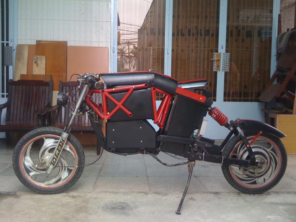

Bình thường bạn vác được 60kg, giờ bạn phải vác 72kg? bạn có thấy thoải mái ko? và bị bắt phải vác thế có dễ chết bất đắc kỳ tử ko? Vậy nên bạn muốn chạy nhanh hơn thì tăng công suất của động cơ lên chứ tăng áp thì dễ cháy động cơ lắm. Trong trường hợp này chỉ có thể lắp thêm ắc quy để tăng dung lượng của bình ( mắc // ) để chạy quãng đường xa hơn thôi. Mà xe bạn như thế rồi còn muốn nhanh hơn nữa để vào viện hoặc gặp công an à?Nguyên văn bởi hoang_wang Xem bài viếtCác bác cho em hỏi chút, chả là Em có xe điện chạy 5 bình ác quy loại 12 V mỗi bình. Đi được 90km vận tốc tối đa 54km/h
nó đây ạ:1.jpg
Bây giờ em muốn lắp thêm 1 acquy để nó chạy nhanh hơn. thì có bị cháy cái gì không ạ? và liệu nó có ổn không?
Bác nào đã trải qua thì giúp em với!Trần Quang Định
0932299590
Tất nhiên là sẽ cháy động cơ , nếu muốn chạy đc 6 bình thì đem động cơ đi quấn lại hoặc mua cái động cơ khác có công suất cao hơn (lúc đó sẽ chạy nhanh nhưng hao bình hơn ) , rồi xem board điều khiển chịu đc công suất là bao nhiêu , nếu ko đáp ứng đc thì phải thay luôn cái board ,rồi thay luôn cái thắng đĩa cho chắc , thấy mấy cái thắng của xe điện cùi ko chịu đc , mà 54 km/h là đc rồi , xe tui có 30 km/h thấy cũng hài lòng rồiNguyên văn bởi hoang_wang Xem bài viếtCác bác cho em hỏi chút, chả là Em có xe điện chạy 5 bình ác quy loại 12 V mỗi bình. Đi được 90km vận tốc tối đa 54km/h
nó đây ạ:1.jpg
Xe tui đây
