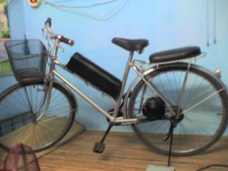

            • đây là cái hộp đựng bình mà em nắn từ ống nhựa PVC rồi sơn thành màu đen
Name:	binh acquy.jpg
              đây là hình chụp phía sau của líp chế
              đây là hình cái mô tơ em đã sơn màu đen
              đây là hình nguyên con xe đạp của em
              Em đã chạy thử rất êm, nhưng chỉ được khoảng 25km là bình yếu điện, có thể vì vòng tua của bánh xe này quá lớn (bánh xe loại 660).
              Em rất vui vì mình đã tự làm ra nó và có thể chạy đi uống cà fê với bạn bè tàn tàn vô tư.

              • Đúng là nghe thì dễ nhưng bắt tay vào làm thì không đơn giản chút nào các bác ạ, em vừa làm vừa mò (vì là tay ngang), dụng cụ, thiết bị không có, mất nửa tháng trời mới hoàn thành.
                Ưu điểm của chiếc xe này là không hề sợ nước vì bộ điện được thiết kế rất kín, lỡ có bị hỏng hóc thì thợ cơm cũng có thể sửa được, em dùng loại sạc chậm nên bình có thể bền đến 1 năm mới hư. Tốc độ trung bình khoảng 25km/h

                  Cảm giác tuyệt vời khi đi bằng xe mình chế phải không bạn?
                  Bạn cho xin vài thông số để mọi người xem nhé:
                  - Động cơ bao nhiêu W.
                  - Bình bao nhiêu Ah.
                  - Vòng quay của động cơ bao nhiêu vòng/phút.
                  - Tỷ số truyền động.
                  - Tải trọng tối đa bao nhiêu.
                  - Sạc bao lâu, dòng và áp bao nhiêu.
                  - chở một người lên được dốc bao nhiêu độ.
                  - Đầu tư hết bao nhiêu tiền.
                  Xin cảm ơn trước nhé.

                    Thật sự là mình cũng chẳng biết động cơ này bao nhiêu wat nữa, hỏi bác Locto thì bác bảo chưa đo thử nên ko rõ. Còn bình thì 12V-7,2A. Bao nhiêu vòng/phút, tỉ số truyền động, chở một người lên được dốc bao nhiêu độ.... mấy điều này mình chẳng quan tâm làm gì. Vì đơn giản mình làm để mình đi chứ chẳng phải cao siêu gì như các bạn. Bản thân cái moto đó là của xe đạp điện Nhật rồi thì mình chẳng tính toán làm chi nữa cho mệt. Người ta đã tính sẵn rồi. "Sẵn ổ cứ thế mà đẻ" vào thôi.
                    Mình không phải thợ điện, cũng chẳng phải dân cơ khí. Bữa hôm chở bạn gái đi uống cà phê lòng vòng quanh thành phố bằng chiếc xe này mình thấy nó đã aaaaaaa làm sao ấy.
                    Đúng như bạn nói cảm giác thật tuyệt. Nhưng khi lên dốc cầu Ninh Kiều thì mình phải đạp trợ lực. hiihihihi vì còn cô bạn gái ngồi sau xe nữa.
                    Về bộ sạc thì dùng sạc chậm, khoảng 8 tiếng đồng hồ thì đầy bình. Cứ ngày đi, tối cắm vào thế là xong. Dòng sạc đo được là gần 30V.
                    Mình nặng 62kg + bạn gái 42kg = 104kg mà vẫn chạy phà phà, tuy nhiên mau hết điện hơn đi một mình.
                    Mình thỉnh thoảng có phải đạp trợ lực thêm một chút khi lên dốc cầu cũng nhẹ nhàng lắm, không nặng như mình nghĩ.
                    Đầu tư hả? Mình mất hơi bị nhiều tiền ngu mới hoàn thành sản phẩm này. Nhưng nếu làm cái thứ 2 sẽ không tốn nhiều đến thế. Thành phẩm (tính cả giá trị chiếc xe) vào khoảng 3 triệu đồng.
                    Đắt rẻ mình không tính đến nhưng điều quan trọng là mình cũng có thể làm được điều bác Locto hướng dẫn, mình rất vui vì điều đó.

                      • Cái võ bình acquy bác lám thiệt ko đó..... nhìn đáng nghi quá ..... như đồ zin vậy,bác khai thiệt đi....http://dientuvietnam.net/forums/show...=15362&page=16
                        có những việc ko thể làm mà vẩn làm
                        có những việc có thể làm mà không làm
                        • Nguyên văn bởi ke_ngoai_dao Xem bài viết
                          Trời, tui nói dóc các bác thì được gì chứ. Cũng học theo bac Locto cả thôi, lấy ống nhựa PVC về bật bếp gas lên hơ cho nóng rồi lấy khúc cây (gỗ) nông vào, lấy khăn lau nhúng ứot nước vuốt lại là nó phảng lừ luôn à. Tại tui làm trông nó hơi xấu nên mới đem sơn màu đen vào để che khuyết đó thôi.
                          Bác cứ thử làm xem, có khi bác còn làm đẹp hơn tui nữa đó.
