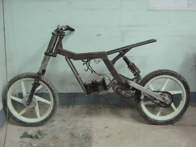

                        • Ngồi nghĩ trưa ko biết làm gì pót cái này cho anh em coi chơi , mình nghĩ cũng ko nên bó buộc vào cái xe đạp điện mà nên là xe máy điện đi ^^
                          Lick tham khảo
                          Mình thấy là nó cũng ko quá khó chế cho lắm ^^

                            • xe máy ở VN cũng có người làm rồi đáy chứ
                              • Nguyên văn bởi nghianam Xem bài viết
                                [ATTACH=CONFIG]41728[/ATTACH]
                                [ATTACH=CONFIG]41729[/ATTACH]
                                Bác này làm cả năm rồi mà không biết sao , vả lại bác ấy làm toàn đồ nặng ko biết hiệu suất ra sao
