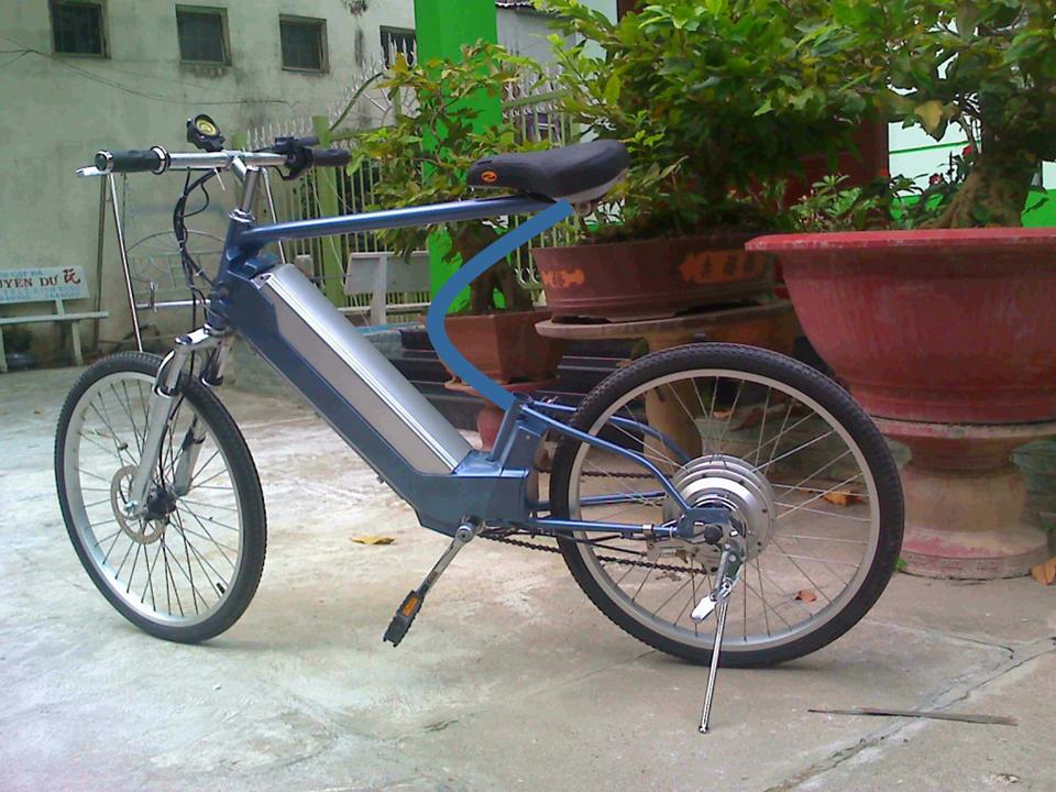

    Bác Lộc cho em hỏi chút,em có săn xe ở nhà rồi, giờ mà em đặt hàng bắc các bộ phận của xe Đ Đ, gui về em, làm sao em ráp vào dc hả bắc, em ko rành lắm, em học Điều khiển tàu biển, những sở thix cửa em lại là mấy món này, hic hic,
    Bánh xe em 660 nếu gắn động cơ 360w vào thì tốc độ là bao nhiêu ? chạy dc bao nhiêu km thì phải sạc lại ? còn thằng 250w thì sao a ? thăng em của em năm năm sau nó dj học ở trường xa hơn nên dịnh tậu cho nó 1 chiếc dj....giá ngoài thị trường thì đắt quá thà em mua xe máy còn hơn, xăng tăng ja, hơ hơ....mà ở nhà bác có hàng săn ko a ?, nếu dc cho em xin cái địa chi xuông em xách về mời bác ly cà phê...
    Bác phải biết 1 chút cơ khí . bánh xe 660 lắp động cơ 350w thì tốc độ 30kmh ,chạy củng khoảng 30km thì sạc , hàng thì có sẳn mà kô ráp kịp ,Bác cứ cho ý kiến tôi ráp theo ý Bác ,

              • bác lộc ơi em có gọi điện cho bác mấy lần làm phiền bác quá, cho em tạ tội, ( 01212121205)
                bác cho em hoi cái hình ở dưới em gắn áccu với đùm như vậy có hợp lí ko ?
                tất nhiên là dây di dài hơn, tư vấn cho em xíu nha bác, nhân tiện em định đặt bác làm cái bo điều tốc có đèn báo năng lượng luôn thì giá thành bao nhiêu a ?
                chứ ra chợ mua cái đèn xe đạp điện có sẳn mấy cái đó thì em ko thix, đèn em chơi nguồn riêng hàng led,
                theo em thì nếu lắm tất cả vào phía sau thì nặng quá đè lên cái dùm, tải của motor giảm đi, nếu gắn đùm sau thì đạp lại nặng, còn gắn máy rời thì chở bồ ko biết để chân ở đâu ?????oac oac, cái yên xa em chưa nâng lên, trong ảnh là mức thấm nhất.
                bác coi xem sao
                con này em mua 200k, vè sửa lại sơ sơ chạy tôt chán
                • nhân tiện cho cháu hỏi 1 xí nửa a ! đùm 360w nếu lắm vào xe này thì tốc độ tối đa là bao nhiêu còn 250w thì sao a ?cái xe này cháu chỉ có hình của nó nên ko đo dc đường kính bánh xe ! em định gắn cho xe mini nu trước tại tuần trước về vt chạy vài tiệm xe thấy con này re nên cháu vớt luôn.
