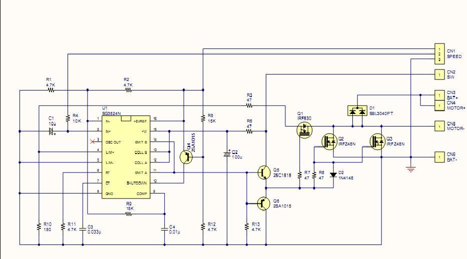

      Haidien gửi tiếp mạch 36v và 48v lên đi
      tôi gửi cho bạn 2 file mạch đk 36v và 48v nhe

        Nếu chủ đề này có nhiều người tham gia, tôi sẽ gửi tặng vài schematics
        của board motor drv và battery charger.

            • Hiện nay cưả hàng em khách hàng đem tới cả một đống cục charge và cục control hư cháy, các anh chị giúp em một ít sơ đồ cuả tuị nó để em có hướng khắc phục .Em xin chân thành cảm ơn!!!
              Em bán hai hiệu chính là Oudie và Zialun
              • Hiện nay em thấy bộ sạc là hư nhiều nhất , nó hay hư nhất là bên phần sơ ( dùng dao động 3842) ,em nhận thấy khi đã hư bên phần đó thì khi sữa chữa hiệu quả ko cao (hay bị hỏng lại phần đó ) , ko biết có phải là tay nghề em yếu hay ko mà khi sữa chữa xong xài 1 vài lần đầu thì ok nhưng những lần sau thì hên xui ,tỉ lậ rủi ro rất cao ( cái này em nghĩ chắc là do mình thay thế linh kiện ko đồng bộ ). Cái hư thứ hai là phần thứ ko báo đầy . Đó là vài ý kiến của em mong anh em đóng góp ,nếu có điều kiện mong anh em giúp đở dùm cách nào khắc phục hiệu quả nhất!
                        Bộ charger thường hư do mạch hạn dòng không hoạt động tốt. Trong trường hợp này, dòng charge sẽ rất lớn, vượt quá mức của mạch dẫn đến cháy nổ bên phần sơ cấp.
                        Đối với accu loại 7A thì dòng charge là 1,5A đến 2A.
                        Bộ charger không báo đầy thì xem lại mạch IC đo dòng charge (thường là LM358) có 1 vài điện trở sai số.
