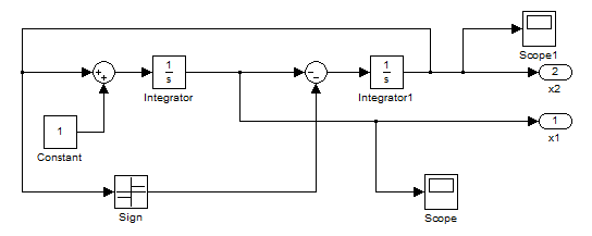

    Hiện tại mình muốn mô phỏng một hệ phi tuyến bằng matlab nhưng không biết làm thế nào. Mong các bạn chỉ giúp. Nếu có tài liệu hướng dẫn thì send mình nhé.
    Ví dụ hệ phi tuyến
    dx1
    ---- = x2 + 1
    dt
    dx2
    ---- = - x1 - sgn(x2)
    dt
    Cám ơn nhiều.
    bạn xem vậy có đúng ko nhé Click image for larger version
      Thanks much!
