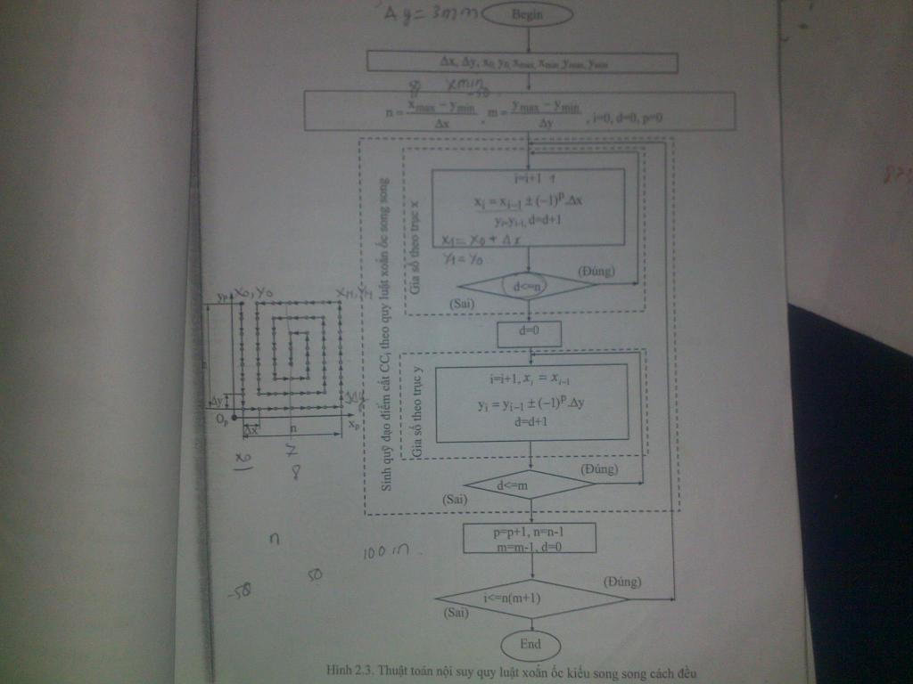

      • Em đang có sơ đồ thuật toán xoắn ốc song song cách đều nhưng khi viết bằng matlab thì kết quả lại không đúng
        int x[100],y[100];
        double deltaX,deltaY,Xmin,Ymin,Xmax,Ymax;
        deltaX=deltaY=0,1;
        Xmin=Ymin=-50;
        Xmax=Ymax=50;
        int n,m,i,d,p;
        x[0]=-50;
        y[0]=50;
        i=0;
        d=0;
        p=0;
        n==(Xmax-Ymin)/deltaX;
        m==(Ymax-Ymin)/deltaY;
        for(d=0;d<=n;d++)
        for(i=0;i<=n;i++)
        x[i]=x[i-1]+(-1)+pow((-1),p);
        y[i]=y[i-1];
        cout<<"X["<<i<<"]="<<x[i]<<endl;
        cout<<"Y["<<i<<"]="<<y[i]<<endl;
        cout<<n;
        system("pause");
