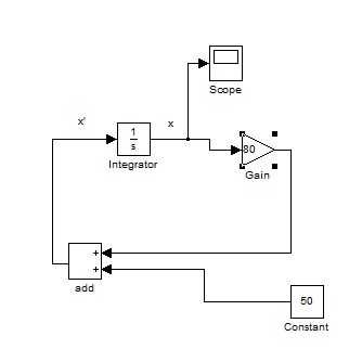

            • Các bác ơi cho em hỏi em muốn vẽ đồ thì phương trình sai phân y(k+1)-80y(k)+50=0 như thế nào ạ? Cám ơn em đang cần học gấp ạ
              • Nguyên văn bởi thanhnshd Xem bài viết
                không biết có phải ý bạn thế này không?
                y(k+1)=-50+80y(k).
                đây là mô hình simulink. nếu không đúng bạn tìm cách khác vậy
                https://www.mediafire.com/?nxn5qhfzjno17de
                best regard
                • mà bạn xem lại hệ số 80 nhé, mình sửa thành số nhỏ hơn thì chạy được. 80 báo lỗi

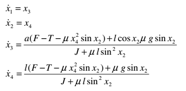

                          • Nhờ các pro giúp e bài tập thầy cho về làm, e làm thử rồi cũng không biết đúng hay sai, do thầy cho tự kiếm tài liệu để làm, mà e kiếm toàn thấy tài liệu tiếng anh mò mò làm theo, những cũng chưa hiểu hết, mong các pro hướng dẫn giùm e bài này.
                            Cho mô hình toán dạng hệ phương trình vi phân của một hệ thống như sau:
                            Trong đó,
                            Thông số mô phỏng hệ thống:
                            l=1m, m=0.402kg, M=1.12kg, N=0.05, J = 0.003863
                            Sinh viên hãy xây dựng mô hình simulink cho hệ thống dạng subsystem theo hai cách:
                            - Dùng toàn bộ các khối cơ bản. Lưu thành tập tin basic.mdl
                            - Dùng fcn – function. Lưu thành tập tin function.mdl
                            Input – Output của hệ thống bố trí như sau:
