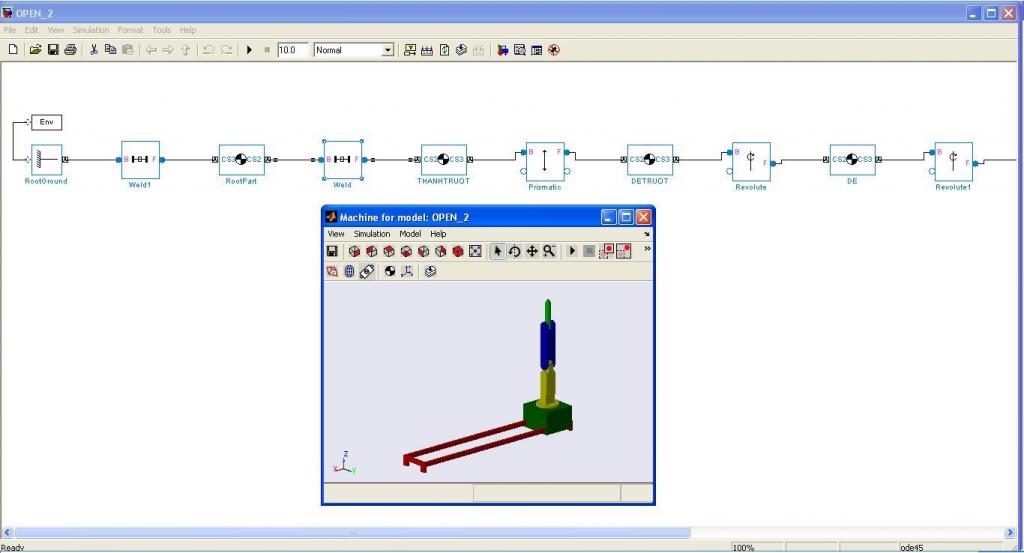

Chào mọi người
Em cũng mới biết về matlab,em muốn tìm hiểu sâu về matlab
Em có vấn đề muốn hỏi các anh
Em mới xuất từ bên Pro4.0 sang file simulink
Nhưng giờ em nhập tọa độ bên giao diện guide để điều khiển cơ cấu robot bên simulink.
Em chưa biết làm thế nào để liên kết dữ liệu được.
Mong các anh giúp đỡ.
Em cảm ơn nhiều
