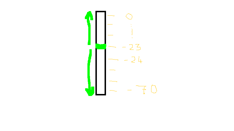

mình dang làm trên giao diện guide nhưng gặp tí rắc rối nhờ anh e giúp với:!
phep toán của mình tính ra được 1 chuổi số(vi dụ 1:100 chẳng hạn). điều mình muốn là: hiển thị các giá trị đó lên guide nhưng theo hình thức lần lược chồng lên nhau.
nghĩa là ban đầu hiện giá trị a1 sau đó hiện tiếp giá trị a2 mà mất giá trị a1 ban đầu.
ai bít code giúp mình với.
mình muốn giúp thêm một vấn dề nữa
(mình phải làm theo hình thức con chạy trên guide ma chưa biết làm thế nào?)
mình muốn xuất các giá trị như con chạy o hình trên ? mà mình ko bít làm con chạy đó như thế nào?
thank ba con nhiều
