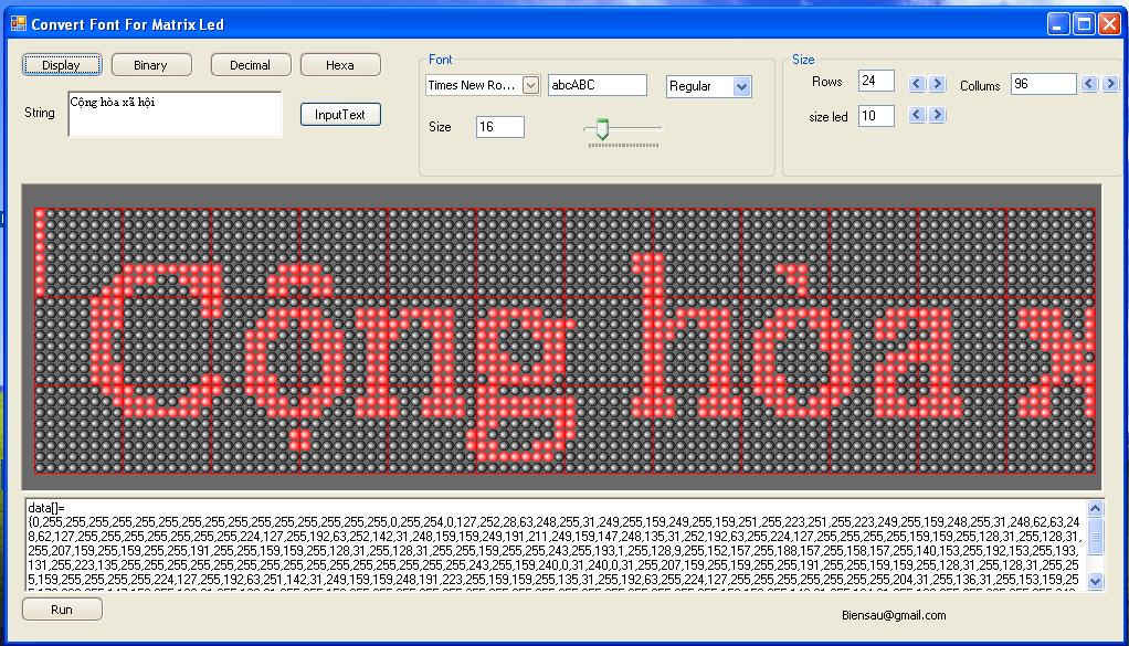

                          đây là chương trình tạo font mình mới viết theo ý tưởng của Pvhanh bằng C#. có thể load font tùy ý kích thước vô tư. và vẽ hình ảnh cho đèn led nữa.
                          có thể lấy mã của một ký tự hoặc một chuỗi trên máy tính. muốn chạy được thì lên mạng tải .net framework 3.5 trên mạng nhé. đây chỉ là bản dùng thử

                            bạn genju ơi, thế mình làm với 1 bảng led nhỏ kich thuoc 8x64 thì có xài cái chương trình của bạn dc ko, cụ thể là có thể hiện dc chữ theo font máy tính ko?
                            • #29
                              tất nhiên là được bạn có thể lấy font bất kỳ miễn là trên là trên máy tính có. bạn chỉnh kích thước rows và collums như bên phải hình là được. chú ý là chọn font size phù hợp có chỗ chọn là group font đó. mà sao làm có 8X64 vậy. mình học khoa tin nhưng thích tìm hiểu điện tử. đang muốn thử làm một cái bảng led size 32*98. chắc phải nhờ các bạn điện tử chỉ cho nhiều
