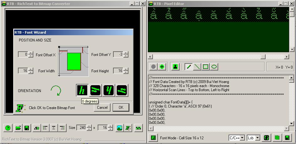

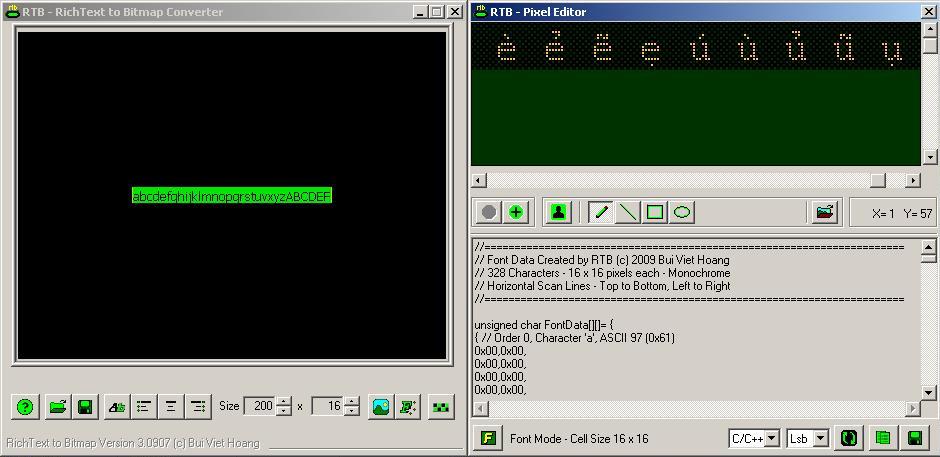

            Preview RTB v3.6
            Đây là preview của RTB v3.6: chức năng tạo font và chức năng chỉnh sửa ảnh bitmap monochrome

                    Vâng, hướng dẫn sử dụng vẫn chưa viết xong bạn ạ. Tuy nhiên mình có thể hướng dẫn sơ qua thế này:
                    Cách tạo font nhanh nhất:
                    1. Bạn gõ những kí tự mà bạn muốn tạo font vào ô edit trong cửa sổ chính của RTB. Bạn có thể chọn font và kích thước cho tất cả các kí tự đó hoặc cho từng kí tự khi nhấn vào nút có biểu tượng Ab (nút chọn font).
                    * Chú ý, để tạo ra một bảng mà bạn muốn tra cứu dễ dàng thì nên gõ theo đúng thứ tự, ví dụ ABCDE.... Cái này chắc nói hơi thừa vì bạn lập trình chắc cũng hiểu rồi.
                    * Khi muốn tạo font thì kích thước ô nhập chữ không cần phải lớn để hiển thị đầy đủ các chữ, RTB sẽ tự động rà hết kí tự và tạo font bitmap cho tất các kí tự đó.
                    2. Tiếp đến bạn nhấn phím tạo font (nút có chữ F***) để mở sổ font wizard để chọn kích cỡ theo bitmap, offset (độ lệch điều chỉnh theo chiều ngang và chiều dọc) và chiều của chữ.
                    Có một số chú ý ở bước này:
                    - Kích cỡ (Font Width và Font Height) sẽ giới hạn kích thước của kí tự theo điểm ảnh. Chữ chọn càng to (ở bước 1) thì kích thước càng cần phải to để kí tự được hiện đầy đủ, và ngược lại. Do vậy, bạn có thể chọn kích thước sao cho số lượng byte cần dùng là ít nhất mà vẫn hiển thị được đầy đủ kí tự.
                    - Offset X và Offset Y dùng để căn chỉnh độ lệch của bitmap so với vị trí mặc định của nó. Bạn điều chỉnh giá trị này và thử xem kết quả hiển thị có như ý muốn không. Khi nào thấy các kí tự hiển thị đủ và không bị cắt lẹm bên cửa sổ pixel editor thì ok.
                    - Chiều (Orientation) quy định việc mã hóa kí tự theo byte.
                    Để dễ hiểu tôi lấy ví dụ luôn với chữ chọn kích thước Width= 8, Height= 7
                    + Nếu bạn cho nó nằm thắng đứng (0 độ) thì các byte sẽ được sắp xếp theo chiều ngang, xếp chồng lên nhau từ đỉnh của kí tự xuống chân của kí tự. Khi đó chữ 'i' sẽ được mã hóa như thế này:
                    byte 0: 00100000
                    byte 1: 00000000
                    byte 2: 00100000
                    byte 3: 00100000
                    byte 4: 00100000
                    byte 5: 00110000
                    byte 6: 00000000
                    + Nếu nằm nghiêng 90 độ thì các byte sẽ sắp xếp theo chiều dọc, đứng cùng với nhau, từ bên trái kí tự sang bên phải. Khi đó chữ 'i' sẽ được mã hóa như thế này:
                    byte 0: 00000000
                    byte 1: 00000000
                    byte 2: 01111010
                    byte 3: 01000000
                    byte 4: 00000000
                    byte 5: 00000000
                    byte 6: 00000000
                    Như vậy, chiều sẽ quyết định kích thước của số lượng byte tối thiểu cần để biểu diễn các kí tự. Ví dụ, với chữ 'i' thì nếu chọn 90 độ, ta chỉ cần đến byte thứ 4 là biểu diễn được nó rồi, trong khi kiểu thứ nhất yêu cầu tới 6 byte.
                    Chiều quyết định kiểu dữ liệu xuất ra, vì vậy nó phụ thuộc vào phương pháp quyét LED của LED ma trận hoặc driver của màn LCD (hoặc màn VFD,...).
                    Bạn có thể chỉnh sửa từng kí tự bên cửa sổ pixel editor, như vậy font của bạn có thể mang những nét riêng.
                    *** Phần Load ảnh bitmap mình mới thêm vào trong phiên bản 3.6 thôi, để mai mốt post nốt lên. À mà mình nói thêm, những ai có đang chạy phiên bản 3 sẽ vẫn có thể vẫn chạy phiên bản 3.6 sắp tới, không cần phải xin lại Activation ID. Việc xin lại sẽ chỉ được thực hiện sau mỗi phiên bản to (major version), tức là phiên bản 4 và 5.
                    Have Fun!!!!

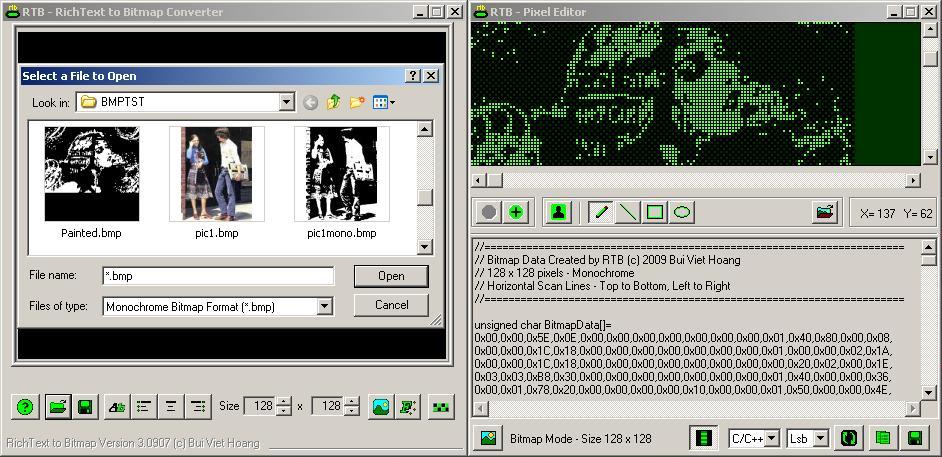

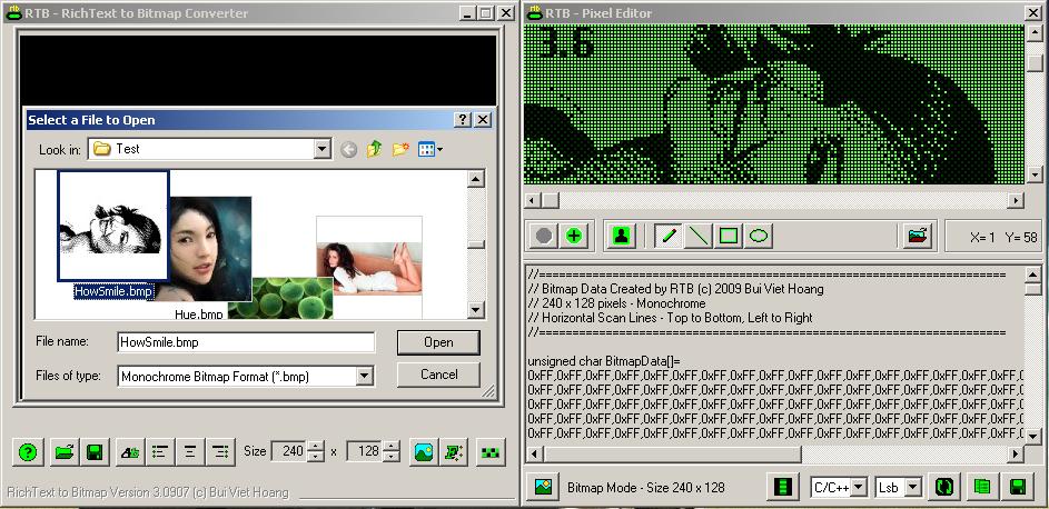

                      RTB 3.6 Released
                      Hi all!
                      RTB 3.6 chính thức ra mắt với tính năng nhập và xuất ảnh bitmap monochrome.
                      - Thao tác nhập ảnh:
                      Dùng mspaint hoặc bất kì trình chỉnh sửa ảnh nào để tạo ra file bitmap monochrome.
                      Trong cửa sổ chính của RTB, các bạn chọn kích thước, rồi click nút create bitmap... Trong cửa sổ pixel editor nhấn nút insert bitmap from file... Chọn file bitmap đơn sắc để mở.
                      - Để lưu ảnh ra bitmap đơn sắc các bạn nhấn nút save bitmap to file... và chọn type là monochrome bitmap.
                      - Để xóa ảnh và làm mới, các bạn dùng nút create bitmap... bên cửa sổ chính.
                      * So với các bản cũ thì bản 3.6 sử dụng màu vẽ khác nhau cho chế độ font (màu vàng) và bitmap (màu xanh truyền thống) ở cửa sổ Pixel Editor. Việc này có tác dụng giúp người dùng dễ dàng phân biệt được là mình đang tạo font hay tạo bitmap. Các bạn nhấn nút dưới cùng, bên phải để thay đổi mode sẽ thấy rõ sự thay đổi này.
                      Have Fun!

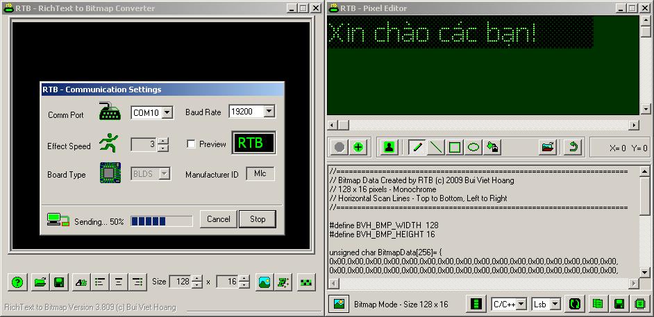

                        RTB - Giao thức truyền dữ liệu ra LED matrix
                        Hi All!
                        BLDS là giao thức truyền dữ liệu xuống LED matrix của phần mềm RTB. Các bạn cứ làm bảng LED matrix tuân thủ đúng giao thức BLDS này là có thể dùng phần mềm của mình điều khiển LED matrix được rồi!
                        Có thể dùng lại Serial Number của bản 3.6 để activate cho bản 3.8.
                        Phần mềm chưa activate cũng có thể dùng được giao thức này bỉnh thường nên việc test các bảng LED sẽ không bị giới hạn, chỉ có điều ảnh bitmap sinh ra sẽ bị gạch chéo vài phát.
                        Mình post lên đây bản 3.8 xịn nhất cùng với tài liệu về giao thức BLDS.
