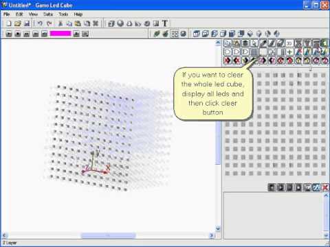

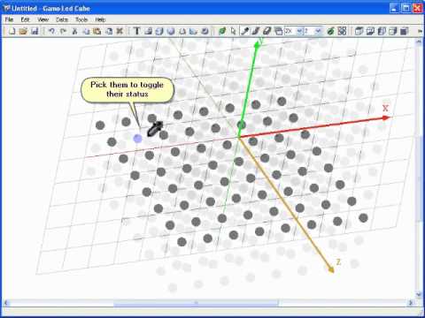

    Gamo Led Cube là phần mềm dùng để mã hóa Led 3D, nếu bạn yêu thích làm Led 3D thì hi vọng phần mềm này sẽ giúp ích cho bạn. Trong quá trình sử dụng, nếu có bất kỳ lỗi nào xảy ra hay bạn có góp ý cải tiến phần mềm, xin hãy cho mình biết tại chủ đề này hoặc gửi qua email nhé. Thanks!
    GamoLedCube1.0_2012-02-17
    GamoLedCube1.0_tutorials
    Bật tắt Led
    Thao tác với hình khối
    Lấy dữ liệu

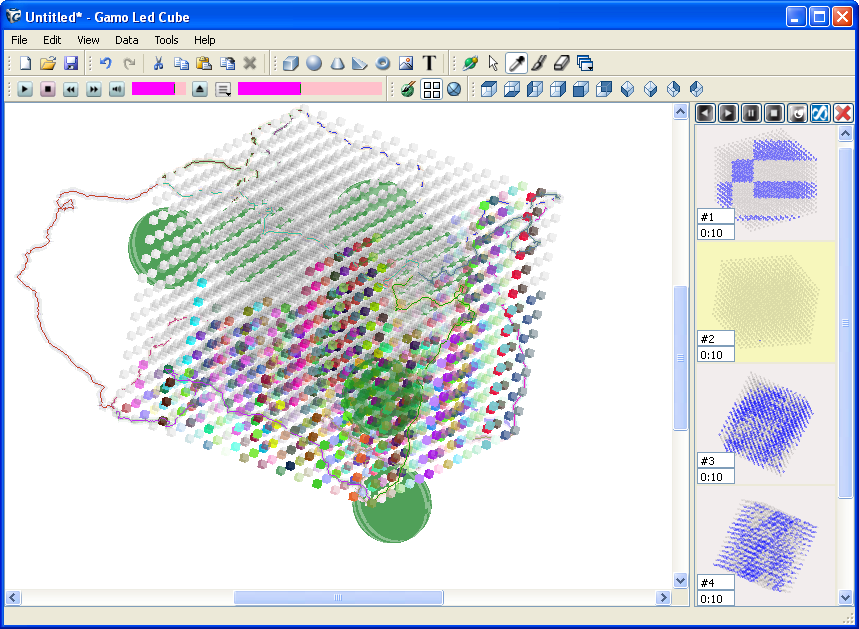

      Mình vừa cập nhật phiên bản 1.1 thêm vài chức năng mới như ghi lại chuỗi thao tác và mô phỏng, led nhảy theo nhạc, thao tác với khối led và di chuyển hình khối dễ dàng hơn. Các bạn download về sử dụng thử và góp ý cho mình nhé.
      GamoLedCube1.1_2012-12-20
      GamoLedCube1.1_tutorials
      Sử dụng chung
      Mô phỏng
      Nhảy theo nhạc

            phần mềm rất hay. bạn có sơ đồ nguyên lý led cube 5x5x5 không, vì m tìm trên mạng thấy cách đấu các chân khác nhau, sợ là dùng phần mềm này thì chạy không ra như ý muốn
              Phần cứng bạn có thể xem ở đây: https://sites.google.com/site/led3dc...ed3dcube-5x5x5
                phần mạch giao tiếp thì sao bạn?
                dùng cổng usb thì mở rộng điều khiển đa hợp thế nào?
                  Phiên bản này chưa giao tiếp USB được, chỉ lấy code nạp vào chip. Nếu có phiên bản tiếp theo mình sẽ thêm vào giao tiếp USB.

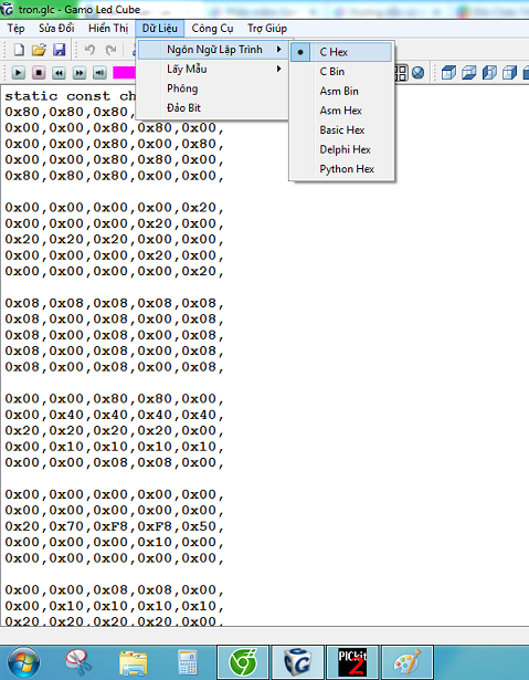

                      Phần mềm không chỉ mô phỏng mà còn chức năng xuất ra mã để hỗ trợ lập trình led 3d. Bạn có thể dùng bất kỳ vi điều khiển nào để lập trình trên phần cứng, rồi sử dụng mã được xuất ra bởi phần mềm này để tạo hiệu ứng thay vì phải tạo thủ công. Muốn xuất ra mã thì sau khi vẽ bạn bấm F2 để thấy phần mã (ở dạng ngôn ngữ C, Asm,...) rồi copy nó để lập trình phần cứng.

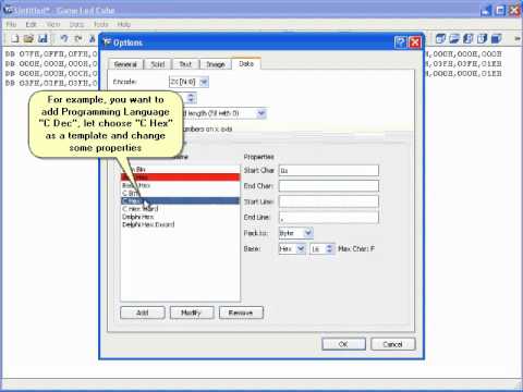

                        Bác cho e hỏi ngu luôn là khi có 1 đoạn code "C hex" trong phần mềm và 1 phần cứng như ở đây https://sites.google.com/site/led3dc...d3d-5x5x5-free. Hiện tại IC 89s52 của em đang chạy code demo. Giờ e muốn chạy hiệu ứng mình thiết kế trong phần mềm thì phải làm như thế nào ạ?Click image for larger version
