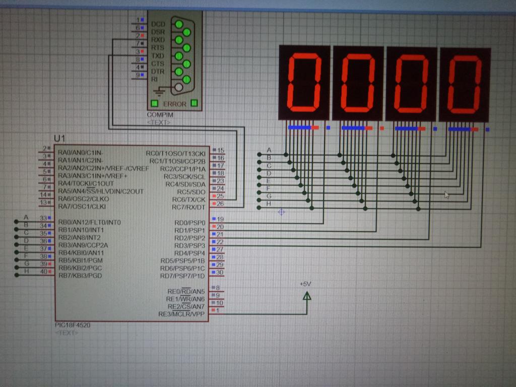

Ai biết VB6 vào giúp em với ạ
  • Ai biết VB6 vào giúp em với ạ
    Private Sub Command1_Click()
    MSComm1.Output = "@"
    MSComm1.Output = Chr(Val(Text1.Text) \ 256) ' Byte cao
    MSComm1.Output = Chr(Val(Text1.Text) Mod 256) ' Byte thap
    End Sub
    Private Sub Form_Load()
    MSComm1.PortOpen = True
    End Sub
    Ai giải thích giùm em tại sao phải chia cho 256 không ạ.
    Cái này là em dùng để hiển thị số nhập từ ô text ra 4 led 7 đoạn kêt nối với pic18f4520 ạ
    Ai có thể giúp em được không ạ. Em không hiểu tại sao ạ
      Cái này cần kiến thức về số nhị phân chứ không liên quan gì đến vb cả. Chia cho 2 thì dời 1 bit. Chia 4 (=2^2) thì dời 2 bit. chia 256 (=2^8) thì dời 8 bit.
      sau.ph
        Bởi vì nó chỉ truyền được từng byte, mỗi byte là 8 bit. Nhưng dữ lieu truyền đi có số byte >8 nên nó phải cắt thành từng đoạn 8 bit rồi gửi từng đoạn một.
        Mà để lấy được 8 bit cao thì nó phải dịch phải 8 bit cao vào vị trí 8 bit thấp rồi lấy 8 bit thấp ra.
        Phép dịch phải 8 bit thì tương đương chia 2^8 = 256.
