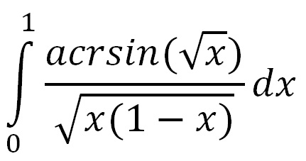

giúp em về bài matlab này với!
  • giúp em về bài matlab này với!
    áp dụng phương pháp hình thang tính gần đúng tích phân trên với 5 đoạn chia, có đánh giá sai số:
    mấy anh giúp em nha!thanks
    Nguyên văn bởi mrquan1994 Xem bài viết
    [ATTACH=CONFIG]79119[/ATTACH]
    gửi bạn bài mình viết nhé.
    tích phân thực chất là tính tổng các giá trị rồi nhân với khoảng phân chia.
    https://www.mediafire.com/?n7s28sgvm4odmrv
      mà anh ơ sao ra sai số lớn quá vậy? đến " 16.7212" lun! sai số hình như em thấy toàn 10^3 hay 10^4 thôi mà!!
        chia đoạn từ 0 đến 1 thành có 5 đoạn thôi. Tính tích phân thường là phải chia thành rất nhiều đoạn để diện tich hình đang tính bao gồm tổng rất nhiều diện tích hình thang.
        trong bài này mình chia từ 0 đến 1 thành 5 đoạn như sau:0.1 0.3 0.5 0.7 0.9. Mình không chia thành các điểm 0 0.2 0.4 0.6 0.8 1 vì tại các điểm x=0 và x=1 matlab không tính được giới hạn tại những điểm này. tính lần lượt các giá trị tại 0.1 0.3 0.5 0.7 0.9. sau đó cộng hết các giá trị vừa tính được với nhau đượcbao nhiêu nhân hết với khoảng phân chia ở đây là 0.2 là đã tính được tích phân của hàm này.
        muốn tính tích phân chính xác hơn thì chia đoạn từ 0 đến 1 thành nhiều đoạn hơn rồi tính tương tự thôi
        mới lại sai số f10^3 với 10^4 chả lớn hơn 16 à? chắc là 10^-3 hay 10^-4 chứ
        best regard
