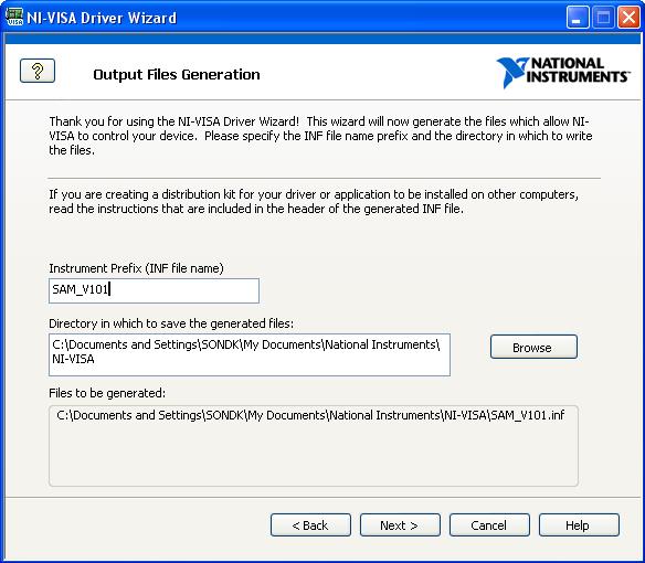

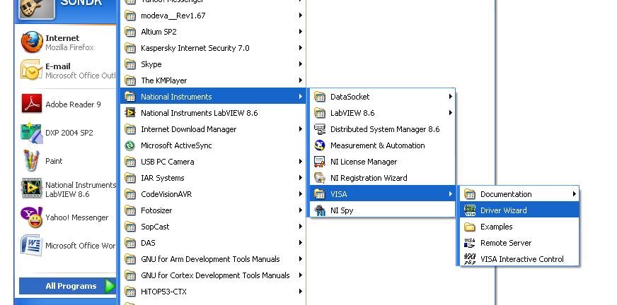

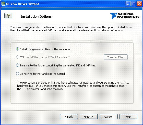

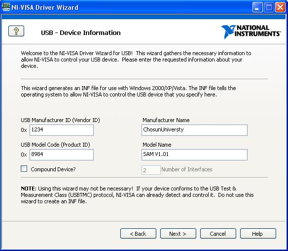

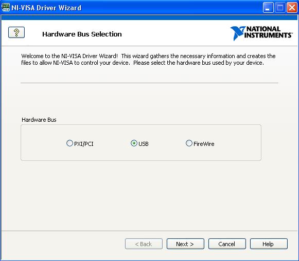

    Đối với USB_HID thông thường window sẽ tự nhận Driver, nhưng để Labview giao tiếp được thì chúng ta phải tạo Driver bằng công cụ VISA driver wizard như sau:
    - Cowon, Iiver, Sennheiser, SoundMagic .....

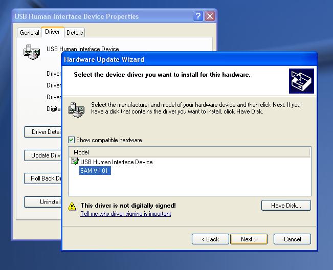

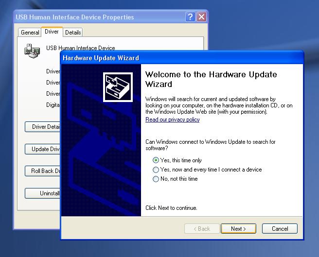

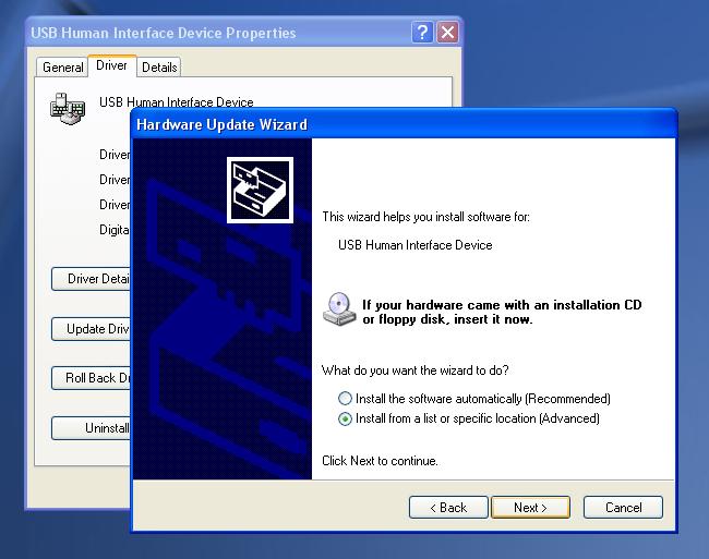

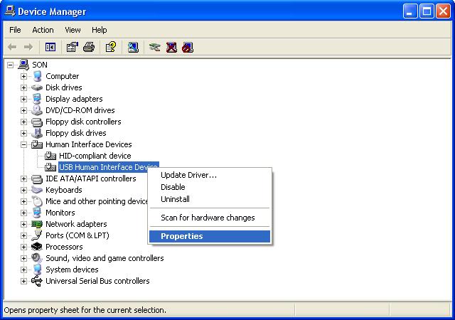

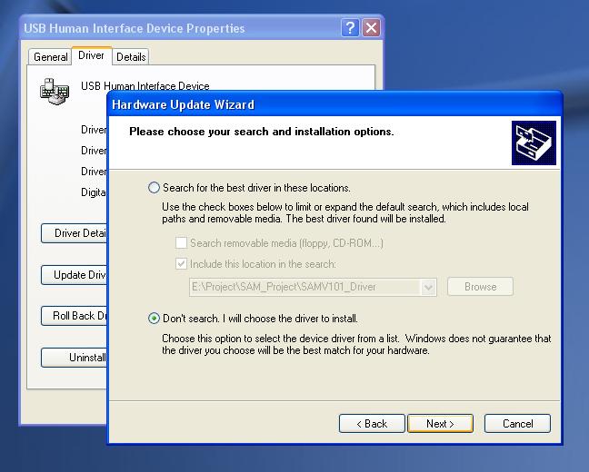

      Và để thay driver sẵn của window bằng driver vừa tạo ra chúng ta làm như sau:

                            Mình thấy phần tạo USB driver như vậy là OK. Nhưng sao vào trong Divices Mânnger của Window thì lại có biểu tượng dấu chấm than màu vàng ở thiết bị của bạn. Có thể bạn ghi VID 7777 PID 7777 chưa đúng với thiết bị của bạn nên Driver nhận chưa chuẩn. Cái VID và PID phải ghi theo VID và PID của bạn nhé, không phải là 2 con số bất kì đâu
