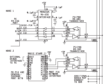

        Máy tính, giao tiếp với VDK qua mạng 485
        Trong Max485 có hai chân RE, DE. Em đã thử nếu như nối chân DE với nguồn, RE với đất, để luôn luôn cho phép truyền và cho phép nhận. Tuy nhiên em nhận thấy nếu để như vậy thì không thể truyền tín hiệu được. Mà phải nối với nhau và được điều khiển bằng 1 chân. Nếu muốn truyền thì set bit = 1, sau khi truyền xong mà muốn nhận thì clear bit = 0. Ở đây em có đưa lên mạch mà em đã sử dụng để truyền thông giữa máy tính và vi điều khiển qua mạng 485 (có sử dụng bộ chuyển đổi 232 -485) . việc điều khiển 2 chân DE, RE thông qua chân RTS. Giả sử muốn truyền từ máy tính xuống một dữ liệu và muốn vi điều khiển phải trả lời thì phải làm như sau: từ máy tính cho RTS = 1, truyền dữ liệu, cho delay để truyền hết dữ liệu, [/B]cho RTS = 0 để cho phép máy tính nhận từ nhận từ vi điều khiển ...Với cách làm như trên sẽ làm cho 1 vòng quét chiếm mất nhiều thời gian, đặc biệt nếu sử dụng nhiều vi điều khiển (máy tính là master, VDK là slave). Không biết có cách nào để biết là máy tính đã truyền hết dữ liệu xuống vi điều khiển hay chưa, Hình như phải kiểm tra một thanh ghi điều khiển gì đó. Ở đây em dùng ngôn ngữ C# cho việc điều khiển trên máy tính. Kính mong Cao Thủ chỉ giúp cho em.

          Về mạch chuyển RS485 sang RS232 và ngược lại trên mạng cũng rất nhiều. Theo hình vẽ của Picachu thì dùng IC 75176, và cổng COM phải dùng thêm chân RTS--> điều này là không cần thiết: sửa lại như sau--> nối chân 2 và 3 của IC75176 vào nhau. Chân DI ( chân 4 của IC75176) cho qua 2 con NOT( dùng CD4069- 1 chíp có 6 bộ NOT) sau đó cho qua mạch R1//R2//Diode (220K//33K//diode)-> nối đến 1 chân tụ 102 ( chân còn lại của tụ nối mát)--> đi đến chân 2 và 3 IC 75176. -----> thế là OK, trên phần mềm không phải điều khiển chân RTS nữa, cứ truyền cổng COM bình thường là bên nhận sẽ nhận đúng. Mạch này tôi đã sản xuất vài chục mạch -> chạy rất tốt.
          Đã áp dụng làm mạch lặp RS485: chỉ việc ghép 2 mạch trên lại nhưng bỏ IC max232 đi là xong.

            Em đã làm đúng như anh hoctro89xxx nói nhưng mạch không chạy, Nhưng khi chỉ sử dụng 1 con NOT rồi sau đó cho qua mạch R1//R2//Diode (220K//33K//diode)... như anh hoctro89xxx nói thì mạch lại chạy bình thường . Mà thậm chí rằng bỏ cả R1,R2,Diode mạch vẫn chạy.
            Tức là mạch bây giờ đơn giản chỉ là Chân DI ( chân 4 của MAX485) qua 1 con NOT sau đó đi đến chân 2,3 của Max485. Như vậy là chạy bình thường. Không hiểu tại sao lại như vậy. Liệu như vậy thì mạch có chạy ổn định không. Hiện tại thì em chưa phát hiện ra lỗi. Rất có thể sau này sẽ có lỗi. Anh hoctro89xxx có thể chỉ giúp cho em được không.

              Hic, định post lại là chỉ cần 1 NOT ( hay 3 NOT). mạch gin của nó còn nhiều thứ khác nhưng qua thực tế đã lược bớt như thế. với loại chỉ dùng 1 NOT và bỏ hết trở tụ... Tôi chỉ làm 1 mạch và hiện vẫn chạy--> chưa vấn đề gì.
              còn mạch đủ cả tụ, trở và 1 NOT tôi đã sản xuất 50 chiếc, đã cho chạy liên tục cả 50 chiếc 24h/24h/3 tháng, cả 50 chiếc này luôn có tín hiệu data qua lại-----> chưa thấy lỗi gì cả-----> thật tuyệt vời

                  Không hiểu con diode có vai trò gì mà khi em mắc theo chiều ngược hay chiều xuôi mạch vẫn chạy. Cái mạch mà anh hoctro89xxx sử dụng đã chạy ổn 3 tháng thì mắc như thế nào.

                    Mắc diode quay Anode vào NOT.
