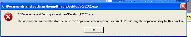

              cái lỗi này là lỗi gì nhỉ mọi người?

                Khả năng máy bị Virus. Thử cài lại xem sao

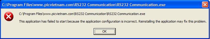

                  Không phải đâu anh Thắng ơi! Em cũng viết 1 chuơng trình = VC ++ 2008, rồi send cho đứa em, nó cũng lỗi tuơng tự. trong khi đó trên máy tính của em vẫn chạy bình thường.
                  Đây là chương trình của em, và lỗi bên máy đứa em.

                    Mình cũng chưa từng thử chương trình do chủ topic viết. Đúng là file chạy có lỗi thật. Mình thử bản trên diễn đàn picvietnam thì chạy được, bạn chạy file Setup rồi thử xem:

                    Mình không hiểu sao tác giả dùng .Net lại vẫn dùng control MSCOMM32.OCX ở bản 6.0. Nếu đã dùng đến .Net rồi thì dùng lớp SerialPort của MS, còn ngôn ngữ thì dùng C# cho dễ sử dụng.

                      Đấy là anh Bắc viết = VC++, thì làm gì có cái serialPort như anh nói, nó vẫn phải add mscomm như bình thường. Tìm trên mạng thì thấy cái lỗi này(lập trình VC++ trên máy mình rồi đem sang máy người khác thì lỗi) khá phổ biến, nhưng em chưa tìm được cách khắc phục lỗi.
                      Ai biết chỉ với
                      PS: cái RS232 ở trên là viết = VC++ 2008, dựa theo RS232TUT của anh Bắc.

                        Bạn chưa hiểu ý của mình, nếu đã sử dụng .Net ( VC++ từ bản 2003 trở lên) thì dùng hẳn lớp SerialPort của nó, add thêm cái MSCOMM32.OCX làm gì nữa. Còn nếu đã dùng MSCOMM32.OCX thì dùng bản 6.0 cho đỡ mệt, vì dùng VC.Net lại phải Framework cho nó.
                        Không biết là máy của bạn đã cài Framework 2.0 chưa, nếu chưa cài chắc là không chạy được.
                        Nếu bạn có ý định sử dụng VC.Net để viết, thì tốt nhất nên dùng lớp SerialPort của nó, bài viết và ebook về lập trình với SerialPort = .Net khá nhiều. Nhưng chủ yếu là = 2 ngôn ngữ VB.net là C#, tuy nhiên việc chuyển từ ngôn ngữ này sang ngôn ngữ kia (VB,C#,VC++...) thì trên .Net cũng không khó lắm.

                            Mọi người check xem cái này có chạy được không?
